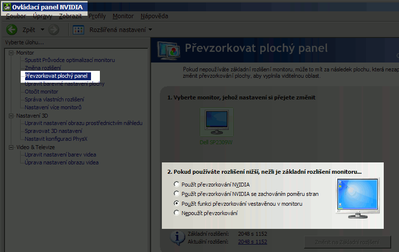

Zdravím, mám problém s tím že nemám moc výkonný počitač ke kterému mám 22 LCD monitor a po nainstalování nových ovladačů grafické karty se mi ve hrách mění rozlišení. Např. Pustím hru v rozlišení 1024x768 a na monitoru to mam jen v malém čtverečku.Přitom vždy se mi to autmaticky roztáhlo na celou obrazovku. Mohl by mi někdo poradit?? Dík

Tak na Win 7 sem to nenašel ..ale maximalizovaný to mám páč mi to takle ořeže i plochu když dám jiný rozlišení a to nejen ve hrách ale i na té ploše.

dá se to nastavit v nastavení grafické karty ... co máš ? nvdii nebo ATI ??

  • Buď to najdeš v přímo v nastavení monitoru (OSD) – já to tam mám v menu pod Display Settings / Wide Mode s následujícími hodnotami:
    • Aspect = maximální možné zvětšení při zachování proporcí (po stranách jsou černé pruhy)
    • Fill = maximální možné zvětšení na celou plochu obrazovky (deformovaný obraz)
    • 1:1 = počet pixelů odpovídá rozlišení, tedy malý obdélníček, jako to máš ty
  • nebo to najdeš v nastavení grafické karty. Nevím jak ATIny, aly moje nVidia to má ve svém ovládacím panelu takto:
  • Mýliti se je Myloš. ;-)

Mooooooc děkuju :))
