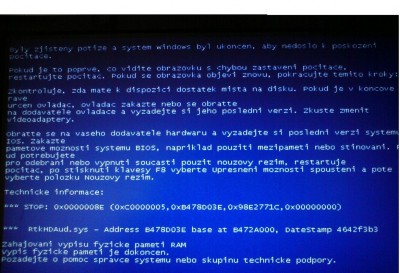

Pokud máš Windows XP postupuj takto: Pravým tlačítkem klikni na Tento počítač a z nabídky vyber Vlastnosti,poté vyber na kartě Upřesnit,úplně dole je Spuštění a zotavení systému,tam zvol Nastavení a odškrtni Automaticky restartovat,poté potvrď OK.Až se ti opět objeví BSOD,tak sem hoď screen.

Příspěvekod zubr35 » 01 kvě 2011 18:13
Tak tady to je
Žbeky
Příspěvky: 22288
Registrován: květen 08
Bydliště: Vsetín - Pardubice
Re: Při hraní Warcraft 3 mi windows spadnou s BSOD*
Příspěvekod Žbeky » 01 kvě 2011 18:22
Vypadá to, že to shazhují ovladače zvuku. Aktualizuj je

Příspěvekod zubr35 » 01 kvě 2011 18:25
Dik za radu. A muzes me poradit prosim jak?
Žbeky
Příspěvky: 22288
Příspěvekod Žbeky » 01 kvě 2011 18:28
Najdeš stránky výrobce desky nebo konkrétně zvukovky, stáhneš nejaktuálnější verzi a nainstaluješ
