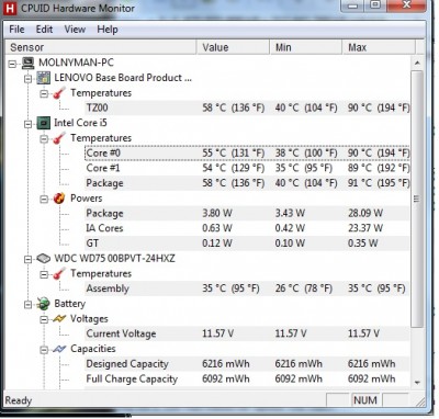

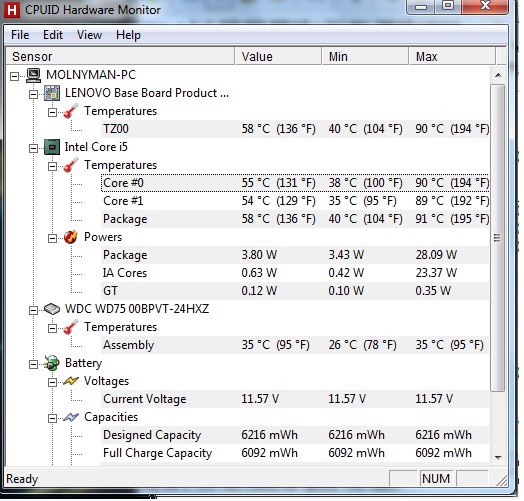

Tak jsem změřil teploty pomocí HWMonitoru. Měřil jsem to při hraní NFS The Run, ale problémy se mi vyskytují třeba i při hraní FIFA 12, která určitě není tak náročná.
Můj NTB: Lenovo IdeaPad Y570.Intel Core i5-2430M (Sandy Bridge, 2.4GHz, TB až 3.0GHz); 4GB RAM DDR3 (1333MHz); 15.6" WXGA (1366x768 bodů) LED displej; grafika NVIDIA GeForce GT 555M (2GB); hybridní pevný disk: 750GB + 32GB SSD; DVD±RW/RAM mechanika; rozhraní: Wi-Fi, Bluetooth, 3x USB, 1x USB/eSATA, kamera, numerická klávesnice; operační systém Windows 7 Home Premium x64

Na tom tvém obrázku nejde vidět teplota grafiky, ale i tak 90°C na procesoru je i u notebooku moc.

A myslíš teda, že vysoké teploty by mohli být tím důvodem? Páč jestli se mnou souhlasíš, tento ntb by měl takovýhle hry zvládat.
Všiml jsem si ještě zajímavé věci a to toho, že mi výkon větráku přijde jakýsi kolísavý. Něco jakoby se roztočil na max, hra jede plynule a pak se jeho výkon sníží a hra se začne trhat.
A pokud by bylo teda možné, jaké jsou způsoby snížení teploty? Podložka či nějaký SW...děkuji za odpovědi!

Re: Sekaní her
Pokud se ten větrák zpomaluje a pak se to začne sekat (tj. že když jsou vysoké teploty tak nejede na 100%) tak by možná pomohl novější BIOS (jakou verzi máš teď?), jinak vyčistit vnitřek notebooku (ale je asi vzáruje tekže ho asi nejde rozebrat bez stráty záruky) a nebo nějakou tu podložku s větrákana (nožná i nějaký SW na regulaci otáček, ale na noteboocích většinou nefungují). Jakou teplotu měla ta grafika?
