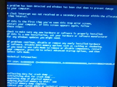

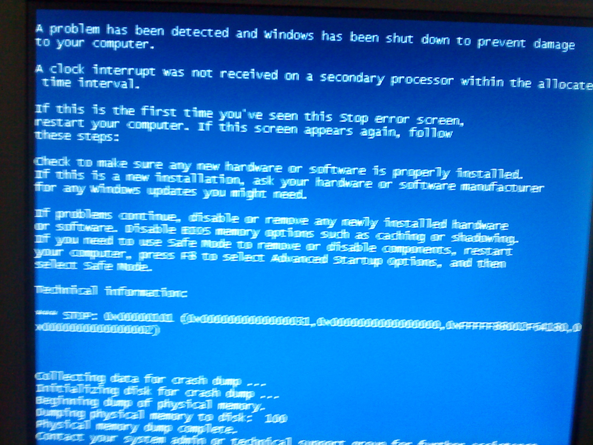

jsem velice naštvaný, mám sestavený PC ( GTX 550 TI, AMD FX-4100 (4core), 4B Ram, Windows 7 ... ) a mám s tím problémy, hlavně se steamem a hrama na steamu.
Jak bych se vyjádřil ? Asi takhle: Hra Call of Duty Modern Warfare 3 mi po instalace Frameworku 4.0 vyhazuje modrou obrazovku, kterou uvidíte na screenu.
Jinak framework 3.5 mi nešel nainstalovat, prý že chyba instalace a tím to haslo.
Hra Magicka - při spuštění hned napíše: Program Magicka přestal pracovat... a nic dál. Zkoušel jsem to přeinstalovat a nic.
Hra DEAD ISLAND ! U ní mi to prozměnu ( při spuštění při steamu nevyběhne nic ) a když to pustím jako exe ze steammaps/common/deadisland ... tak mi napíše: C/Windows/system32/d3dx9_43.dll není navržena na spuštění v systému Windows nebo obsahuje chybu. Pokuste se program nainstalovat znovu pomocí původního instalačního media nebo se obratte na spravce systemu nebo dodavatele softwaru s žádosti o pomoc.
Jinak directx 11 mám.
Vážně nevím, čím to může být.. u hry magicka se mi to stávalo i na předešlým PC ( s OS - XP ).
S předešlýma hrama žádný problém nebyl, když jsem měl tedy předešlý PC ( 1jádro, ATI Radeon 4600 HD, 2GB Ram, XP ).
Je to steamem nebo mím PC ?

Tu jsou ty výpisky..
Crash dump directory: C:\Windows\Minidump
Crash dumps are enabled on your computer.
On Mon 4.6.2012 4:33:56 GMT your computer crashed
crash dump file: C:\Windows\Minidump\060412-18220-01.dmp
This was probably caused by the following module: ntoskrnl.exe (nt+0x7F1C0)
Bugcheck code: 0x101 (0x31, 0x0, 0xFFFFF88002F64180, 0x2)
Error: CLOCK_WATCHDOG_TIMEOUT
file path: C:\Windows\system32\ntoskrnl.exe
product: Microsoft® Windows® Operating System
company: Microsoft Corporation
description: NT Kernel & System
Bug check description: This indicates that an expected clock interrupt on a secondary processor, in a multi-processor system, was not received within the allocated interval.
This appears to be a typical software driver bug and is not likely to be caused by a hardware problem. This problem might be caused by a thermal issue.
The crash took place in the Windows kernel. Possibly this problem is caused by another driver which cannot be identified at this time.

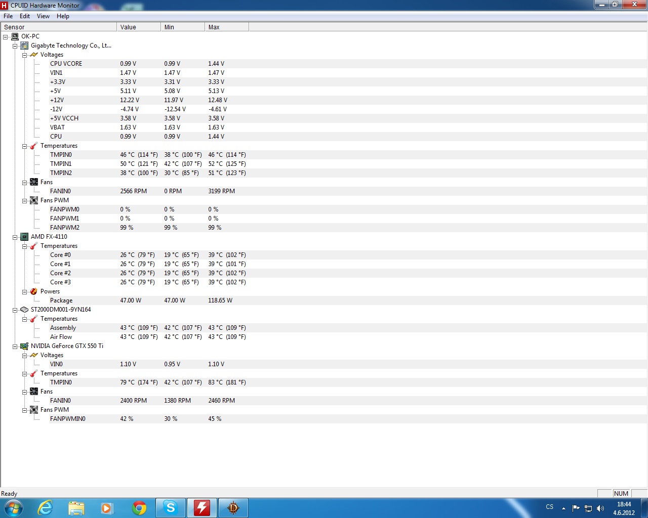

Stáhni si HW monitor a dej sem screen s teplotama, nejlépe v zátěži
Re: Většina her na steamu mi padá nebo způsobuje BSOD*
Mám tu grafiku taky a při max. zátěži, když hraji i půl dne mám max. 60°C - mám klasický airflow.
Zdá se mi, že ta teplota je trošku hodně, ale nejsem si jist jestli je to tím, počkej na experty :)

Soubor ntoskrnl.exe je součástí Windows NT. Zkus opravit Win přes instalační CD

83°C je moc. Nic neopravuj a začni chladit.
Pár rad k bezpečnosti PC.
A je k tomu nějaké chlazení ? Kdyby ano, šlo by se koupit .. není problém.
A chcete tím naznačit, že je to přehřátou grafickou kartou ?
Jestli nemáš v case dostatečný airflow -aspoň větřák ve předu a vzadu volné místo z PCI slotu, tak to hoď nejprv tam. Pak se podiv a na teploty a když tak kup chladič.
