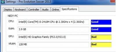

Dobry den..mám problém ... notebook sem si preinstalovaval .. a kdyz sem si naisntaloval hru a dal sem nastaveni jako mylsim tim rozliseni a tak.. tak to nabizi take, že se muzu podivat na minimalni pozadavky a moje, abych zjistil jeslti to pujde hrat.. u graficke karty mam napsane BAD ( coz znamena ze je to spatny) a je tam napsane ze mám grafickou kartu Intel(R) HD Graphics Family ‎(PS3.0/VS3.0)‎..přitom na notebooku mám Nvidia Geforce M520 .. jak mám udělat aby PC rozeznal grafickou kartu od Nvidie a pouzival ju prednostně než aby tam byla ta integrovana..děkuji

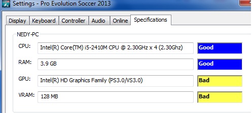

nepomohlo to .. stale to porad pise u te hry toto zasilam screen

Pravděpodobně je to kvůli technologii Optimus, která správně nerozpozná tuto aplikaci a nepřepne tak z integrované grafiky (tedy pokud si tu hru vůbec zkoušel spustit, grafika by se měla přepnou až po spuštění).
Vyřešíš to tím, že v ovladačích přiřadíš k této aplikaci, aby běžela na geforce a ne na Intel HD.

Příspěvekod nedynedy » 13 říj 2012 18:28
jak to přiřadím prosímtě,...celkem se mi to seka i kdyz by to mello tuto hru utahnout v poradku takže bych potreboval to nejak poradit abych to nastavil

Spustíš NVIDIA Control Panel a pod "Manage 3D settings" záložka "Program settings" vybereš tuto hru a zvolíš, aby se spouštěla na Nvidii.
