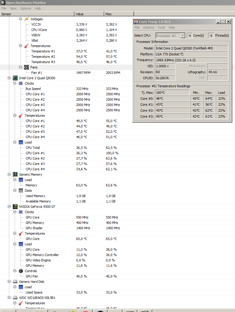

Tušil bych to na cívky v Grafické Kartě. 60C Procesoru je docela dost. Pošli screen z HW Monitoru
Protože jestli se ti vaří Grafika, jsme doma.

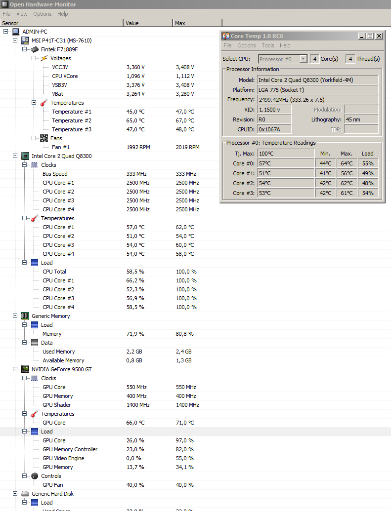

Hele, zapni CSka, a až třeba chcípneš, tak to znova zapni a pošli sem další... Ono 60 C v klidu.. Neni zrovna perfektní.

až to začne pískat tak ten hw monitor pusť :) Btw. Ono to pískání bývá výrobní chybou. Ale počkej ještě na vyjádření ostaních raději. :)

1)nepískal uplně na max, ale to snad stačí :)
2) jen puštěn YT.. píská mnohem více...

Větrák na grafice jede jen na 40% při 70C. Výrobce se zas pyšnil.
Řekl bych, že to dělá větrák u CPU, jelikož jede na max.
