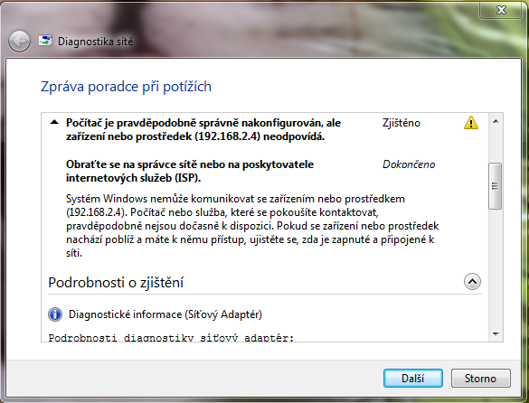

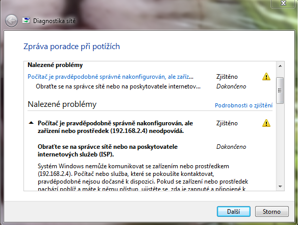

Mám problém, který celkem spěchá. Když jsem byla na PC, tak sestra omylem vyhodila pojistky a když jsem to znovu zapnula, tak se mi objevila bublina "Opětovné připojení některých síťových jednotek se nezdařilo". Pak jsem zjistila, že u všech síťových jednotek se mi objevilo tohle: (obr. 1). Nevíte někdo, co s tím můžu dělat? Nejde mi to teď vůbec spustit a vyskakuje mi tu toto: (obr. 2)
Jinak ten počítač není můj, takže o něm moc nevím, ale má Win 7, je připojený k domácímu serveru, který má záložní zdroj, ale ten sestra vypnula, když začal pípat, než se nám podařilo nahodit ty pojistky. Jinak server teď funguje, PC jede taky, ale teda až na ty jednotky.
Zkoušela jsem PC restartovat.....bez změny.
Zkusila jsem jednu síťovou jednotku odpojit, že ji potom připojím......odpojila se, ale už se nedá zpátky najít, takže už tam nemá ani ikonu.
V počítačích se opravdu moc nevyznám, takže netuším, co můžu dělat, zkusila jsem něco najít na netu, ale bezúspěšně.
Můžete mi prosím někdo pomoct? :)
PS: NEvíte jak alespoň vrátit tu odpojenou síťovou jednotku? Jak se dostat na místo, kde je to uložené?

Start - Spustit - \\192.168.2.4 - OK
Copak to udela? Server ma obrazovku a muzes se na nem prihlasit?

"Jinak server teď funguje, PC jede taky, ale teda až na ty jednotky."
Server nejede. V tom je cely ten problem - ty sitove jednotky co chces pripojit nejsou na siti dostupne. Je potreba se podivat na ten server, proc nefunguje.
"je připojený k domácímu serveru, který má záložní zdroj, ale ten sestra vypnula, když začal pípat, než se nám podařilo nahodit ty pojistky"
Jaky smysl ma ten zalozni zdroj, kdyz k tomu stejne nekdo prijde a vypne to natvrdo? Smysl by melo se napred prihlasit na ten server a standardnim zpusobem ho vypnout, ne vypinat UPSku - to je jako kdyby tam vubec nebyla.

Příspěvekod zeus » 03 srp 2015 10:17
jaaaaaj píše:nejaky zpusob pro pripad, ze se to UPS treba vybije
Ano, to resi komunikacni kabel a pribaleny SW.
Zkus jeste ping na tu adresu (Start - Spustit - cmd /k ping 192.168.2.4 - OK). To, ze na nem vzadu neco sviti neznamena, ze korektne bezi. Takze pripoj k serveru obrazovku a podivej se, co na ni bude.

Příspěvekod jaaaaaj » 03 srp 2015 12:05
Zkusila jsem....(obr 01)
Když jsem připojila obrazovku, tak to po mně začalo chtít heslo, ale to se ani nedalo napsat....jako by se to zmrazilo, takže tím jsem asi skončila co? :|
