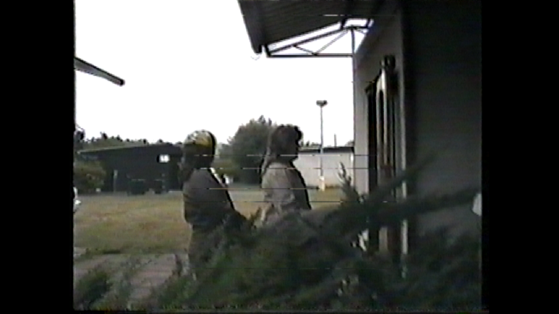

prosím Vás asi před rokem jsem přehrával nějaké kazety do počítače pomocí programu TiVme. Přehrál jsem bez problémů asi 10 kazet. Nyní se chci k nahrávání vrátit, od té doby proběhla reinstalace počítače. Problém je v tom, že jakmile zapnu nahrávání v jakémkoli formátu, tak se mi ve výsledku na obraze dělají pruhy, přitom v klasickém přehrávání bez nahrávání tyto pruhy nevidím. Nevíte čím to může být? Přikládám foto pruhů.

Dropouty. Predpokladam ze nahravani probiha pres nejaky laciny prevodnik na USB.
Reseni je mnoho:
- vycistit hlavy ve videu
- jine video
- korektor casove baze, coz znamena pouziti hardwaroveho enkoderu nebo stolniho DVD rekorderu
Obecne nejjednodussi je poridit stolni DVD rekorder, kvalita obrazu vysledneho je vyssi nez u lacineho prevodniku na USB, navic z toho padaji jiz hotove DVD Video disky.

Tak jsem vyzkoušel jiné video a problém přetrvává. Připomínám, že dokud nezapnu nahrávání, tak vidím obraz na PC z videa čistě. Jinak nemám převodník, ale TV kartu a signál přenáším pomocí koaxu.

TV karta a prevodnik je principialne to same, nema TBC.
Ty kazety co byly naravane drive delaji to same?

Ju máš pravdu. Ano, zkoušel jsem je a dělají to samé.
