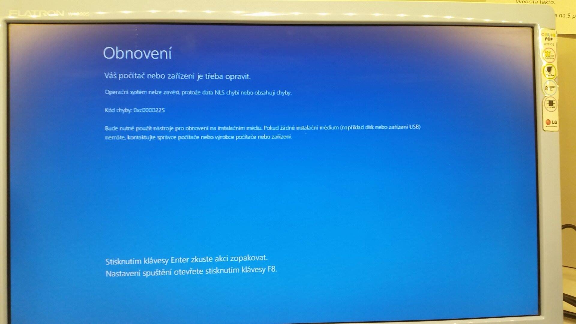

Ahoj, mám problém se starým PC, bral si jej ode mě strejda, reinstaloval jsem mu win a v pohodě mu to 2 dny jelo a potom mu naskočila tahle modrá obrazovka. Zkoušel jsem opravit přes boot USB a ani prd, vše selhávalo. Tak jsem to reinstaloval znovu, dotáhl si to domů a hned po 40 minutách kdy to zapl a byl normálně na netu atd zase modrá obrazovka. Už za boha nevím čím by to mohlo být, na netu jsem toho taky nic moc nenašel. Nemá někdo zkušenosti a neporadil mi jak se toho krucinál zbavit?

Dostaneš se do BIOSu aby jsi zkontroloval boot order ? Tohle si pamatuju, že je chyba která má společného něco se špatným boot orderem v BIOSu nebo když se nepovede instalace dual-bootu.
Dohledám článek o tom.

Do biosu se dostanu v pohodě, je tam nastaven boot z USB. Popřípadě budu rád za ten článek, nebo radu co tam a jak nastavit pokud je v tomhle zakopaný pes.

Tak pokud už jsi nainstaloval windows, tak změň ten boot order a dej první HDD.
