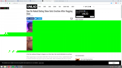

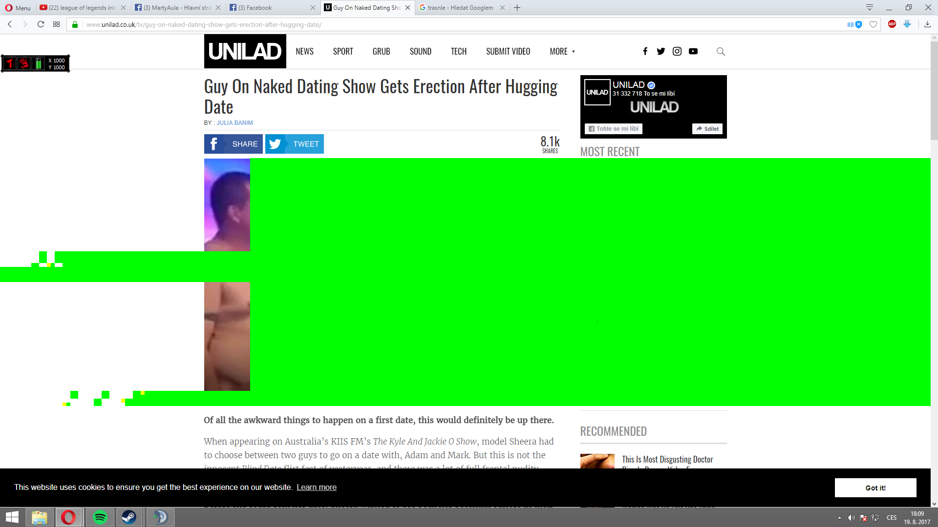

Dobrý den, mám takový menší problém. Když proklikávám listy v prohlížeči tak se mi někdy objeví na obrazovce zelené a růžové obrazce. Parkrát se stalo že mi to i v prohližeči rozpixelovalo písmo. Ztratí se to hned když obnovím stranku. Jednou se mi dokonce stalo že jsem měl mále růžové čtverečky po celé obrazovce. A to bylo i mimo prohlížeč. Nevíte čím by to mohlo být? :O
Přikládám i fotku jak to vypadá.

Vadna grafika.

Zkus jiné ovladače.. jinak pravděpodobně ko grafika.

Pokud je grafika přetaktovaná, tak ji zkus vrátit do továrních taktů.
