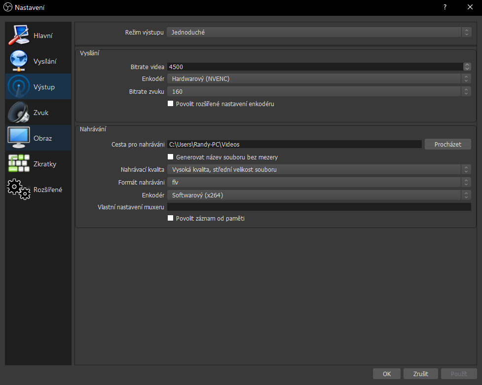

Stream jedu přes NVENC.

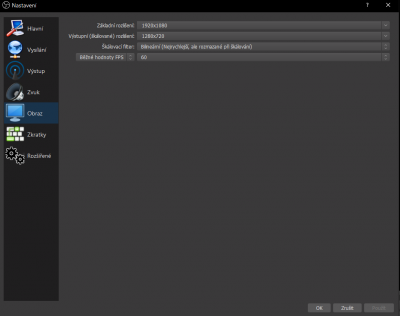

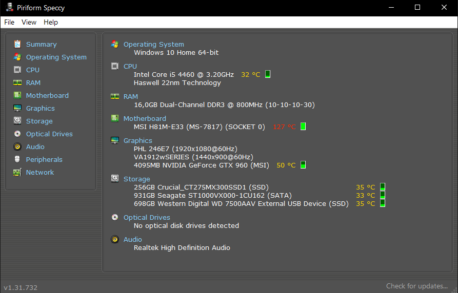

Moje sestava je na snímku (to číslo, které je napsané u desky, toho si nevšímejte. Program si nesednes mojí deskou)+ tam máte moje nastavené OBS :)

I5-4460.
Ty byt odvazna clovek, s timto streamovat.
A to zatizeni procesoru porad nikde, ale nejspis bude 100%.
