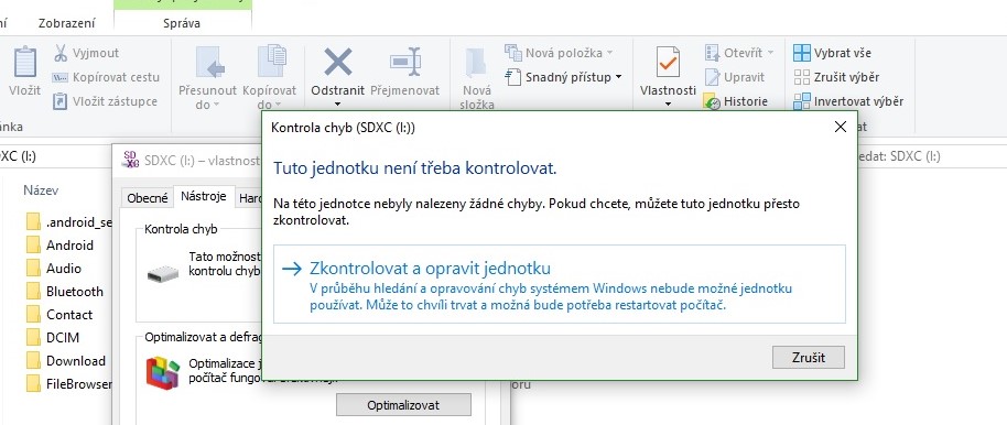

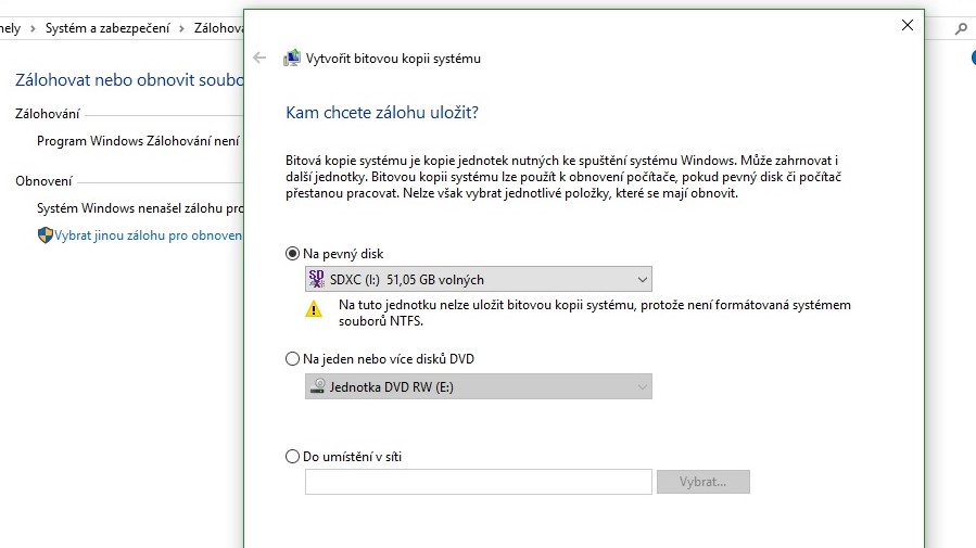

Prosím tě, poradíš mi kde naleznu tu zálohu na bitovou kopii disku?
A také ten Scandisk? Protože karta kontrolu nevyžaduje.
