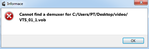

Tak jsem zkoušel ten AViDemux, ale nejde mi to otevřít. Toto to píše.

Příspěvekod Chalpe00 » 04 pro 2018 13:51
Tak díky moc petr22 za rady. Nakonec problém vyřešen. Zjistil jsem, že zrovna to jedno video co jsme si vybral je nějak poškozeno. Všechny ostatní šly bez problémů. Zkusím toto ještě jedno zkopírovat z DVD jestli nenastal problém při tom kopírování. Jinak asi bude soubor špatně vypálený na DVD a s tím už já nic neudělám.
