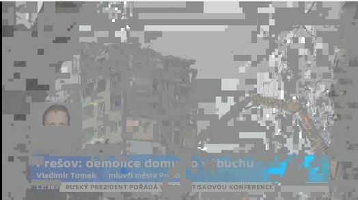

Dobrý den,
set-top box vytváří videa s koncovkou .tsv
Na počítači s Windows 10 SD videa přehraju pomocí MPC-HC nebo VLC přehrávače.
Ale co jsem zkusil jedno testovací HD video, tak se přehrává na PC vadně - zobrazují spoustu měnících se šedých ploch ve videu:
na set-top boxu se nahrávka přehrává bez problému.
detaily toho HD videa:
Off Topic
Video: HEVC 1920x1080 50fps [V: hevc main, yuv420p, 1920x1080]
Audio: AAC(LATM) 48000Hz stereo [A: Czech [cze] (aac (latm) lc, 48000 Hz, stereo)]
Audio: AAC(LATM) 48000Hz mono [A: Czech [cze] (aac (latm) lc, 48000 Hz, mono) [visual impaired]]
Subtitle: DVB Subtitles [S: Czech [cze] (dvbsub) [hearing impaired]]
Subtitle: UTF-8 [S: No subtitles]
Procesor počítače NEmá HW podporu dekódování hevc.
Jiná videa, stažená z netu, se ale přehrávají bez problému.
Off Topic
.mp4 Video: HVC1 1280x720 29.97fps 941kbps [V: hevc main, yuv420p, 1280x720, 941 kb/s]
.mkv Video: HVC1 1280x544 23.976fps [V: hevc main 10, yuv420p10le, 1280x544 [default,forced]]
.mkv Video: HVC1 1920x1080 23.976fps [V: hevc main, yuv420p, 1920x1080 [default]]
(chybné video má ale vyšší fps..)
Podobný problém (šedé zóny, špatný obraz) mám na tom samém PC když zkouším přehrávat HD DVB-T2 stream z TV karty.
Využití procesoru procesem přehrávače je někde na 15-32% (je to quad core) a celkově graf vytížení CPU ukazuje asi 70% až 100% využitého výkonu...
Nevím tedy jak zjistit příčinu a jak to opravit?

Nedostatecny vykon procesoru.
Je treba procesor co ma minimalne 5000 bodu v passmarku, tedy napr. novejsi Intel i3 a vyssi.
Quad core jsou dneska i telefony, jde o to aby procesor dosahl tech 5000 bodu - nove procesory
to prekonaji vice nez 2x, stare Quad Core nemusi dosahnout ani poloviny.
Setopbox to prehrava hardwarove, proto to zvladna i krabicka za par korun, v pocitaci kde
to nepodporuje graficka karta (od roku cca 2015) to musi utahnout procesor.

Musela by to byt graficka karta, ktera podporuje hardwarove dekodovani h265 neboli HEVC,
coz jsou karty novejsi nez cca rok 2015.
Pokud graficka karta nepodporuje dekodovani h265, musi to provadet procesor.
Prekodovani je krajne neprakticke, protoze prekodovani 1h nahravky bude trvat nekolik hodin.
Nejjednodussi reseni je nova zakladni deska, procesor a pamet - coz se v pripade treba Ryzenu 2200G
da poridit do 5000-5500 Kc celkem. Procesor obsahuje i grafickou kartu.
