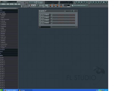

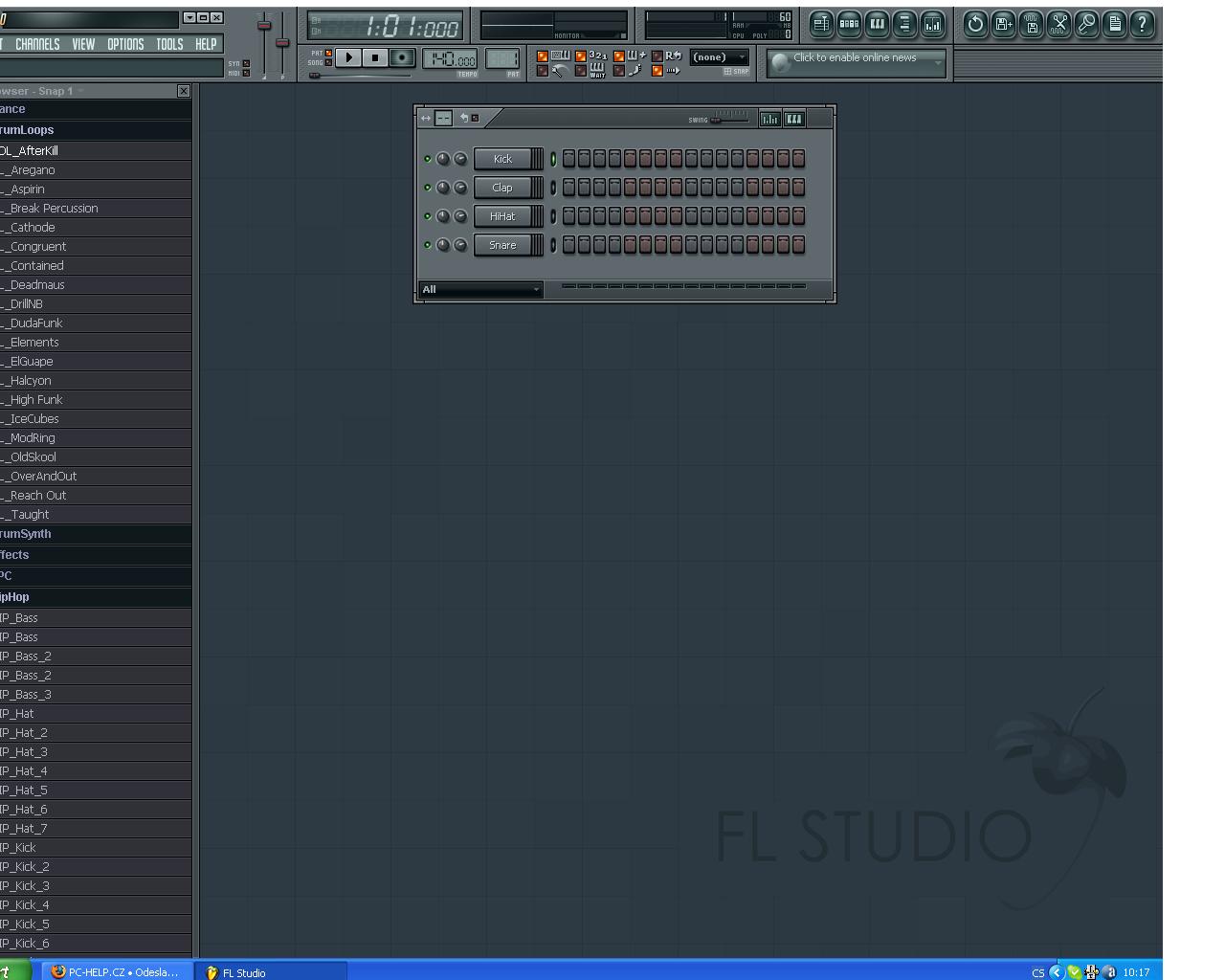

Návod jsem nenašel a jeste pokud v tom někdo pracuje potreboval bych poradit je tam jedno okno upraster a potrebpoval bych ho prodlouzit jinak ta znelka budfe tak na 2s nebo fakt nevit potřebuji navod.

Vím, že je něco někde na webu, ale zaboha to nemůžu najít. Jinak návod ve Wordu mám tady, takže ho házím do placu. Třeba se bude někomu hodit. Je to ale slovensky a hlavně je to pro verzi 3. Tehdy se to ještě jmenovalo Fruity Loops. Teď už se to oficiálně jmenuje FL studio a nejnovější verze je 8. Je tam ale spousta věcí podobnejch. Jinak to, co štve tebe, štvalo na začátku i mě, než jsem na to přišel. Implicitně je tam totiž nastavenej takt o šestnácti dobách (to je přesně, co máš ty na tom obrázku), což je dost málo. Můžeš to změnit ve volbě Options >> AudioSettings, kde tu posuvku, která nabízí 16 dob, roztáhneš na nějakejch 64 (a můžeš i víc samozřejmě) a hned je to o něčem jiným:-)
A navíc je tam implicitně nastavený tempo 140bpm (beats per minute), což je takový lehounký techno. Když uchopíš ten dispejíček myší a při zmáčknutým kliku sjedeš dolů, snížíš tím tempo na pomalejší úroveň. Nevěřím tomu, že bys všechny znělky dělal v tempu 140bpm :-)))

Malá oprava: To nastavení 64 dobýho taktu není v Options >> Audio Settings, ale ve volbě Options >> Project general info. Omlouvám se. Jinak vše platí:-)
