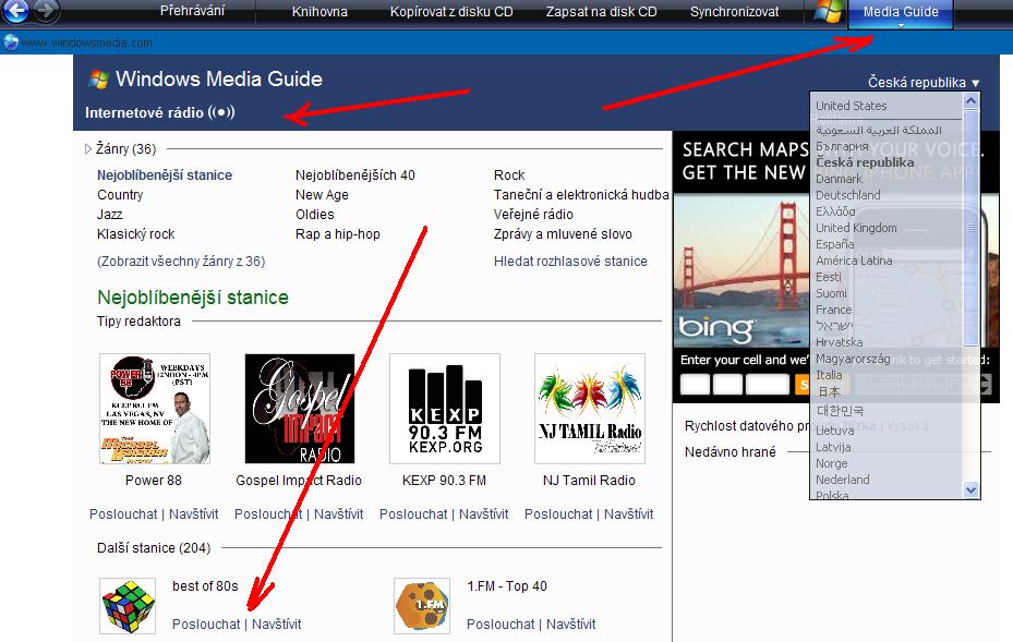

Samozřejmě že to jde, ale já to nepoužívám a tak jen velmi obecně.
Klikni na Media Guide, vyber Media Guide a pak Internetová rádia - viz scren.

Dej nám odkaz na nějaké rádio, které by si chtěl spouštět, pokud to půjde, tak ti napíšeme, jak z toho vydolovat link, který potom jenom otevřeš v přehrávači a budeš si pouštět tento stream. :bigups:

Blue Spirit: tak podle tvého návodu jsem to rozchodil akorát tam nejdou žádná česká rádia :-(

K tomu Expres Rádiu , otevři si WMP a klikni na Soubor - Otevřít a vlož tam toto : http://www.play.cz/radio/expres128.asx .
