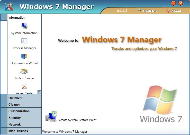

Ano můžu jenom souhlasit s CCleanerm stahuj verzi 3
A na registry bych mohl doporučit mnou ozkoušený program Win7manager,nebo WinXPmanager
Pokud máš tyto 2 systémy.
