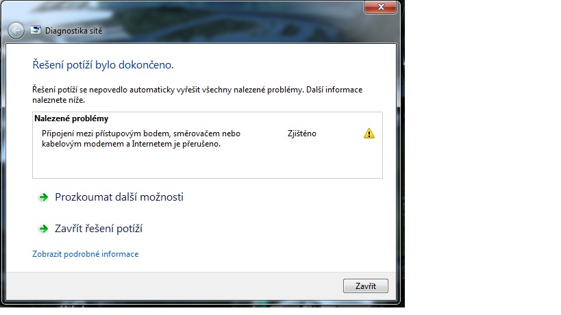

Dobrý večer, můj milý bratr mi vypnul router (ze zásuvky), když jsem stahoval, nevím jestli to má to stahování na něco vliv, ale po zapnutí routeru mi ntb nenašel naší síť. (doma nebo tak nějak se jmenuje). Teď mi ntb najde jenom síť zvanou defautl a žádnou jinou. Zkoušel jsem restartovat router, ale nepomohlo. Pořád tam mám tu síť default. Jediné, co mohu dělat je, se na tu síť připojit, nejde internet a 2. Pc se mi také nezobrazí, měl jsem nastavené sdílení. (btw na 2. PC mi net také nejde a PC je též připojen přes router, kabelem; ntb je přes WIFI). Jinak je to router ASUS WL-520GC. Ještě přikládám screen, co mi našla diagnostika sedmiček :D
Moc všem děkuji.

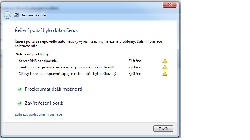

EDIT: už ani nevím, kde jsem tu diagnostiku našel, ale už mi to nikde nepíše chybu DNS serveru, teď že nejsem připojený, ať odpojím modem a zase zapojím, já ani žádný nemám :D
EDIT2: Tak to píše toto:

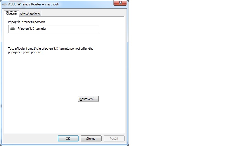

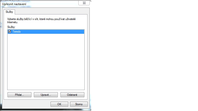

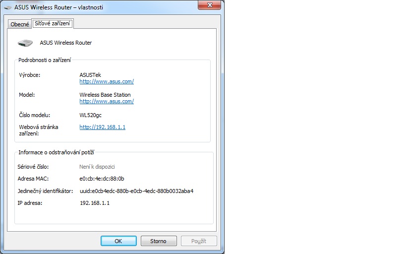

Otázečka, jak se připojím přes kabel do routeru, normálně, jak to mám zapojené (přes LAN?) a hlavně, já pak myslím nikde router nevidím, jenom na ntbku se mi zobrazí ten router a hlavně nevím, jak změnit to SSID :DD. Prosím vysvětlovat vše jak pro debily :lol:, protože já jsem to nenastavoval, já už přišel k hotovému :D. Jinak v ntb když dám pravým tak tam mám: zobrazit web stránku zařízení; povolit (tučně); vytvořit zástupce; a vlastnosti, ve vlastnostech mám viz creeny:
a když dám to nastavení, tak tam je toto:
