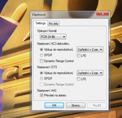

Dobrý den,
zajímalo by mě, co je to "bitová hloubka zvuku". V nastavení PotPlayeru je doporučeno 16 bitů. Kterou možnost mám zvolit a jaký je to rozdíl?
Pozn.: Jestli to hraje roli, tak používám reproduktory v monitoru (2 x 7 Watů) nebo sluchátka.

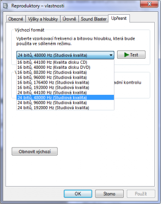

Pokud chceš mít co nejkvalitnější zvuk , tak vyber 24 bit. hloubku. Tedy pokud ji Tvoje zvuková karta podporuje....a vzorkovací kmitočet , to samé , jestli zvukovka podporuje.Většinou se nastavuje 24bit/48kHz.
Lepší karty mají podporu pro nahrávání 24/96kHz.
obvykle stačí i 16bit/44,1kHz , CD Audio formát..

Re: Co je to "bitová hloubka zvuku"?
Nějak takhle.
Jo, ve Windowsu (7) to mám nastavené na MAX., ale zajímá mě to v PotPlayeru... Zvuková karta: Realtek High Definition Audio

Nech to na šestnácti. Integrovaná karta stejně víc umět nebude.
