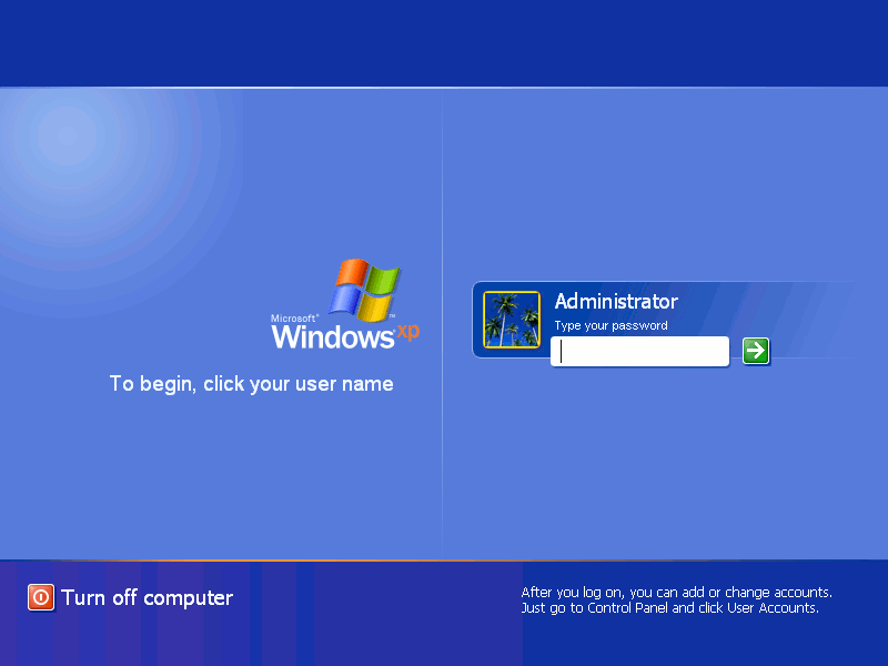

Jak se přihlásit v XP Prof. jako administrátor:
Pokud se nepřihlašuješ vůbec (přihlášení probíhá automaticky), nejprve se musíš odhlásit (Start → Odhlásit). Dostaneš tak přihlašovací obrazovku, na které je tvůj běžný uživatelský účet:
jenom tam namísto administrátorského účtu bude běžný účet.
V takovém případě stiskni 2× za sebou kombinaci Ctrl+Alt+Del a objeví se takovýto přihlašovací dialog:
Jako jméno napiš Administrator (s krátkým a!) a heslo nech prázdné.

Příspěvekod guest » 23 led 2012 10:50
Myloš mne předeběhl - případně je to malinko více popsáno ZDE
