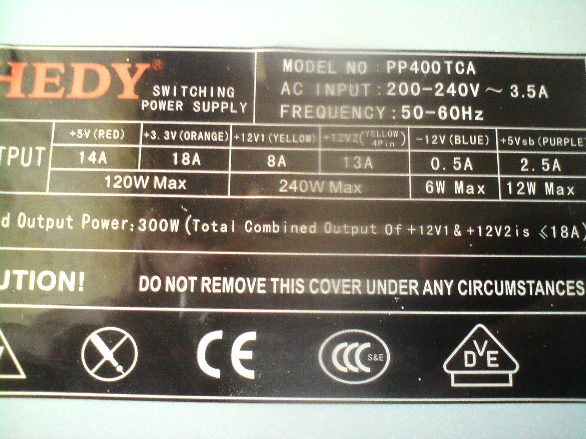

Zdroj je asi dobrej. Asi? Bez opravdu ověřeného zdroje se nedostaneš dál.

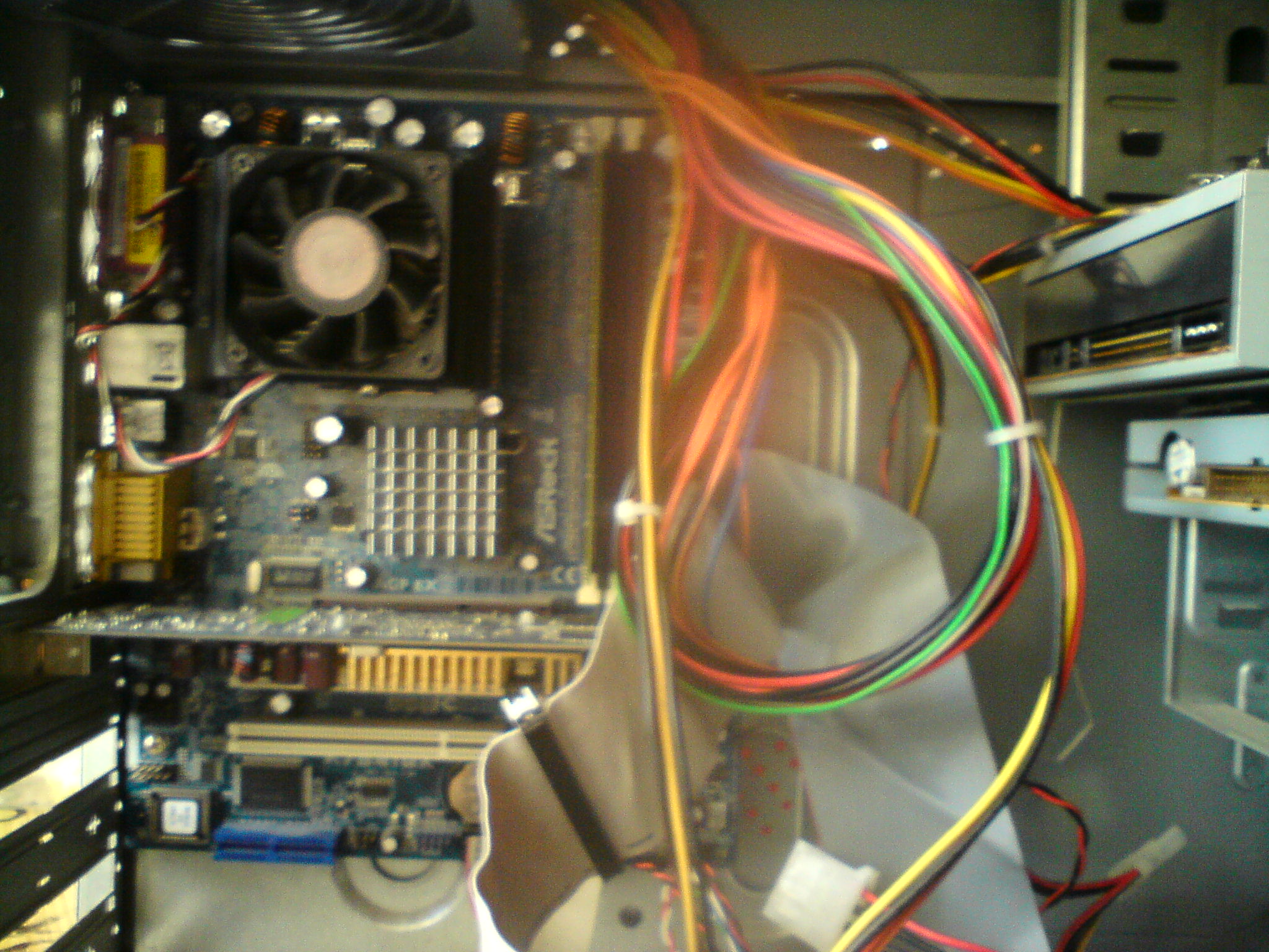

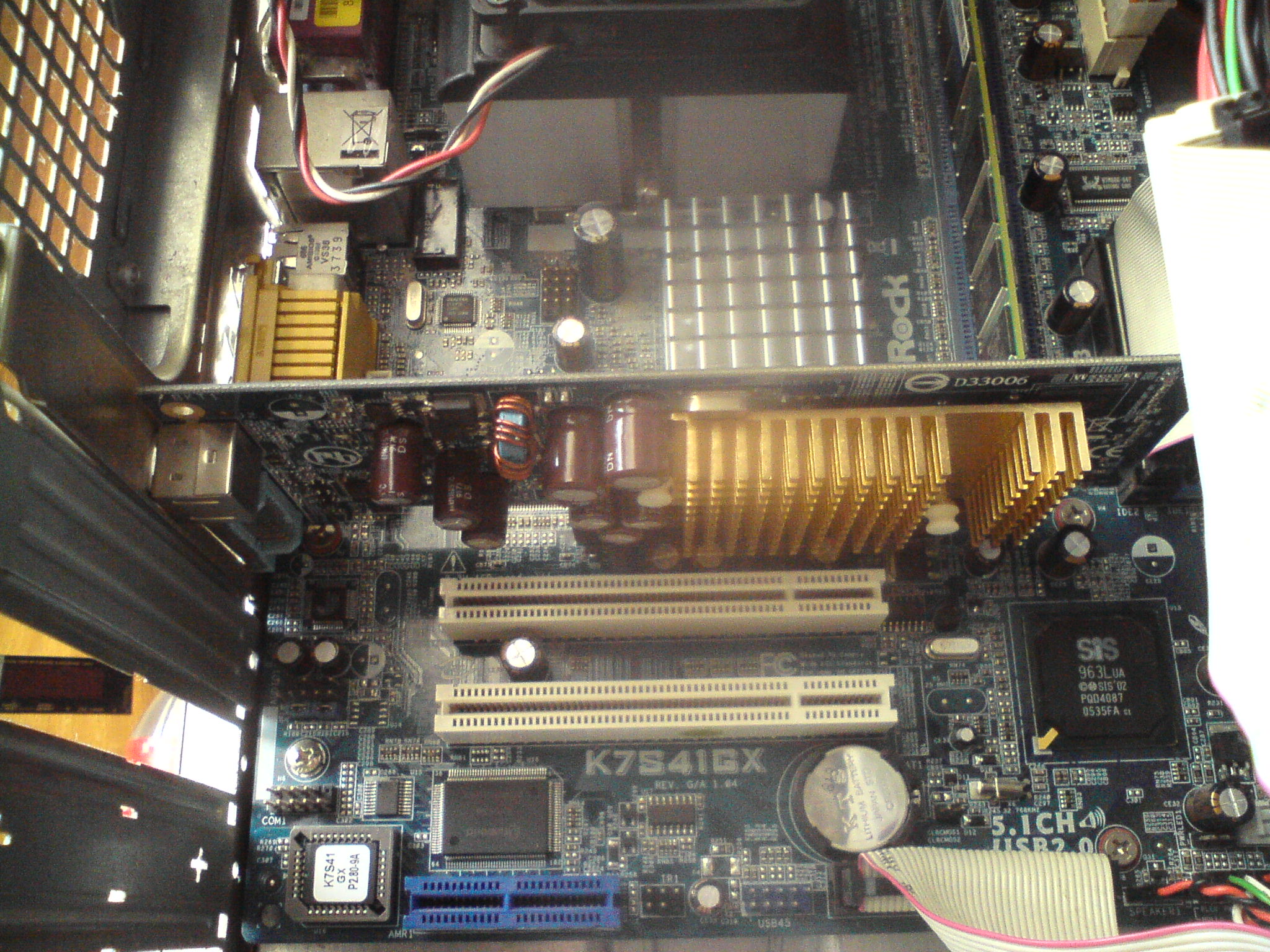

--- Doplnění předchozího příspěvku (08 Říj 2012 17:04) ---
pro predstavu,ale foto nic moc
--- Doplnění předchozího příspěvku (08 Říj 2012 18:37) ---
--- Doplnění předchozího příspěvku (08 Říj 2012 18:16) ---
Tak jsem si PC dal opet na stul,a skusil zapínat na poprve se rozbehl az na 2 stisk,a na podruhe uz na 1stisk ..po 5 minutach probehl 3pokus a opet napoprve..(zapojen mam zdroj v zaklad. desce,grafiku,a ramku.)..tento proces delan bez monitoru!
tak jsem tu,na PC ktery tu resíme...asi 15xzasebou jsem ho zapnul na poprve postupne jsem pridal klavesnici mys internet,a HDD..vse slape jak ma..tak opravdu netusím v cem je problem...
