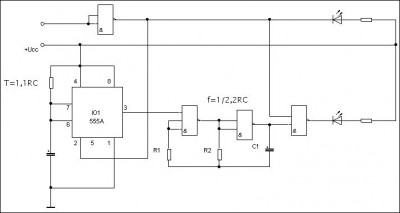

Nevi nekdo jak pomocí hradel rozblikat led diodu, po dobu svícení druhé ledky ?

To je nějaký teoretický úkol do školy, nebo to chceš provést prakticky?

prakticky

Momentálně mě chlebodárce žene za jinou prací. Specifikuj, co konkrétně potřebuješ realizovat a v podvečer bych doma hodil na papír schéma.

Delam jakoby krizovatku, a potrebuju kdyz semafor ukaze zelenou, tak aby se vedle toho po dobu co bude sviti zelena ( na 5 sekund) rozblikala oranzova na tu dobu..... ale po vyprseni te doby normalne pokracoval....

Nasázel jsem to od oka, tak to snad někdo překontroluje, nebo to radši zkus na nějaké zkušební desce. Hodnoty součástek jsem byl líný počítat ;-)
