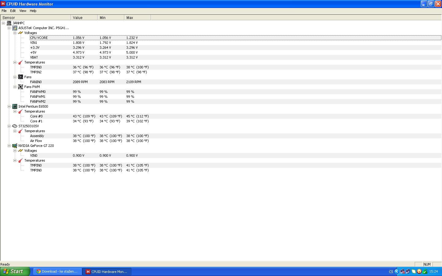

Napiš jakou máš konfiguraci PC.Jakej zdroj(značka ,stáří,výkon ve watech).Změř teploty a dej sem screen z
http://www.stahuj.centrum.cz/utility_a_ ... hwmonitor/
Tipuju to na zdroj

Hele promin , ale o tomto PC toho moc nevim , vim jen , že zdroj je dost starý.
Screen

Teploty bez zátěže jsou v pořádku. Nainstaluj tento program http://www.stahuj.centrum.cz/utility_a_ostatni/benchmarky_a_testy/aida64/
na záložce nástroje je test stability systému.Spusť ho a sleduj v grafu teploty.Pokud se ti PC vypne v zátěži a teploty procesoru nebudou přes 70 stupňů bude to nejspíš zdrojem.
