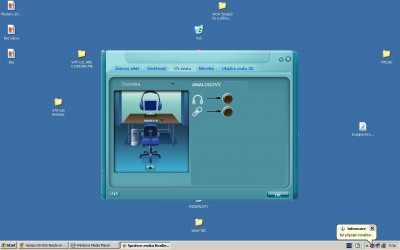

Zdravím nevím proč , ale nejde mi mi microfon na těchto sluchátkách Genius HS-02S..Nevím jestli mám aktualizovat nake ovladace , ale nevim jake..
Kdyz kabel pro microfon zapojim do NTB tak se objevi byl pripojen konektor , ale stejne to nejde ..a hlasitost mikrofonu mam vsude zvysenou..Zkousel jsem i jine sluchatka s mikrofonem ktere mi na PC dou ale tady na NTB mi nejdou
Ukazuje to normalne ze je pripojen,

A microfon na těch sluchátkách Genius HS-02S v jiném počítači jde?
Orange123
Příspěvky: 138
Registrován: červen 12
Re: Genius HS-02S-Nejde mi mikrofon
Příspěvekod Orange123 » 24 kvě 2013 21:06
Ano.
tady viewtopic.php?f=7&t=2853 piše toto :"Tak jsme to vyřešili přímo na kompu. Problém byl v ovladači zvukovky, který blokoval konektor MIC/Center+Subwoofer pouze pro výstup signálu při nastavení zvuku na 6 beden. Při změně nastavení na 4 bedny se změnil kenektor na vstup a mikrofon jede.
Takže všichni s integrovanou zvukovkou dejte pozor na takovou krav*nu."
Mám integrovanou zvukou kartu ale nevim o cem mluvi
