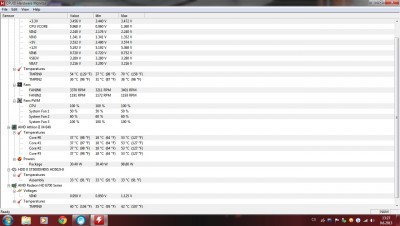

3) Spusť HeavyLoad a Hardware Monitor. V HeavyLoad spusť zátěžový test, po 10 min udělej screen Hardware Monitoru a hoď ho sem.

3) viz příloha

Vyhledem k častému výskytu timeoutů HyperTransportu si myslím, že to bude vada základní desky.
Koukal jsem na teplotní čidlo TMPIN0, na kterém je v zátěži 70°C. Pokud je to čidlo severního můstku, mohl by být problém v přehřívání. Tomu by odpovídal i fakt, že k tomu dochází
při hraní her, kdy je ve velké zátěži řadič PCIe sběrnice (integrovaný v NB), na které je grafický adaptér.
1) Na ten vysoký chladič pod paticí CPU hoď ventilátor (alespoň provizorně)
2) V nastavení BIOSu zkus přenastavit:
Cell Menu->HT Link Speed - snížit frekvenci HyperTransportu
Cell Menu->NB Voltage - zkus snížit napájecí napětí severního můstku. To by mohlo snížit teplotu
3) Pokud to nepomůže, zkus nastavit Load Optimized Defaults, eventuelně i Load Fail-Safe Defaults
