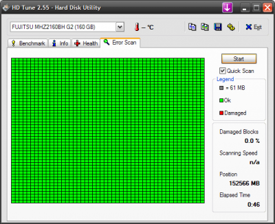

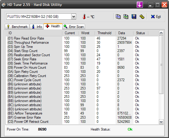

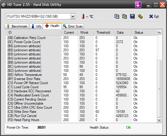

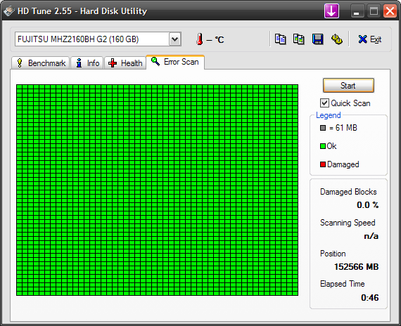

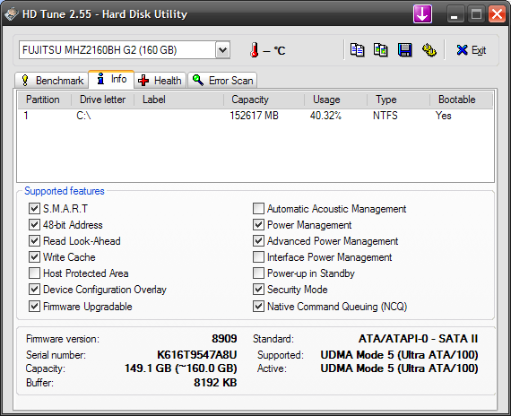

Pre uzivatela pod nickom- ITCrowd posielam vysledky z HD Tune a CrystalDiskInfo.Memtest som robil a je bez zavad.
Re: vyhadzuje mi zvuk
Tu je ten CrystalDisk.Len sa mi to nedalo ulozit ako ten HD Tune a ked som to odfotil, tak mi zakazdym ukazalo ,ze subor je moc velky,tak to sem dam, ako mi to dovolilo odkopirovat.Ale mi to ukazuje,ze stav mam dobry a teplota je 43 stupnu.

Disk má nějaký chyby.
Můžeš zkusit toto: start, tento počítač, klikni pravým na vlastnosti, potom nástroje, zkontrolovat, zatrhni obě možnosti, restartuj počítač a už se o nic nemusíš starat
EDIT koukni se do C:\Documents and Settings\All Users\Data aplikací\Microsoft\Dr Watson\ tam by mělo být napsáno, co způsobilo chybu.
I když to píše že je dobrý, tak zdaleka není a navíc s ním asi někdo hraje fotbal.
