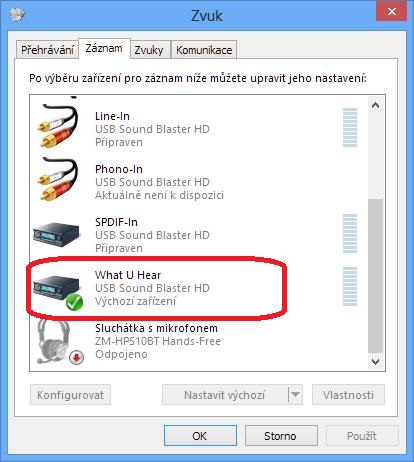

Tvoje zvuková karta neumí režim What you hear?
Propojení sluchátkového výstupu s mikrofonním vstupem by byla krajní možnost, výstup je stereo a vstup pouze mono (nahrávalo by to pouze levý kanál, nebo by sis musel udělat redukci) a asi by bylo obtížné nastavit úroveň záznamu tak, aby nebyl přebuzený.

Obavam se, ze What U Hear je specialitka SB.
