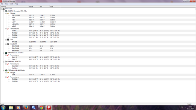

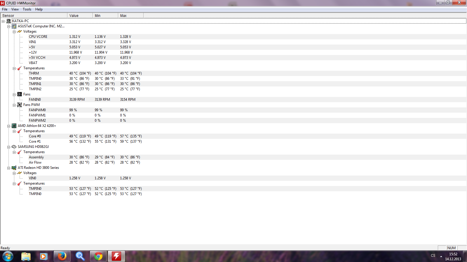

Ty teploty mohou být zásadní. Stáhni si HWmonitor a dej sem screenshot z programu jako přílohu.

Balloun
Příspěvky: 7
Registrován: prosinec 13
Re: .dpm soubory - prosím o kontrolu.*
Příspěvekod Balloun » 12 pro 2013 20:40
HW monitor.doc1.docx
(172.62 KiB) Staženo 13 x
Dík za čas.
adavyp
člen BSOD týmu
Příspěvky: 4631
Registrován: srpen 12
Bydliště: Brno-venkov
Příspěvekod adavyp » 12 pro 2013 20:58
Screenshot, ne textový soubor.

Balloun
Příspěvky: 7
Příspěvekod Balloun » 14 pro 2013 16:10
Avast mám nefunkční. Jinak šel sem po chybě o níž si mluvil ... přeinstaloval ovladač k chipsetu a počítač zatím (2dny) nespad. To nemusí nic znamenat, píšu to pro info. Snad tentokrát bude screenshot v pořádku. Opět díky za čas a snahu.
