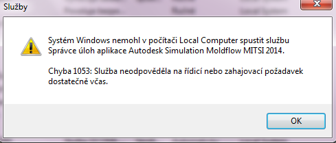

když ji spustím tak se objeví : viz. obrázek
účet pro přihlášení je local system

Zaskrtni "allow service to interact with desktop" a skus to znova

nepomohlo, stejná chyba

Tak jsem nasel nasledujici reseni (nemam jak overit):
To resolve this issue, just rename msvcr100.dll to msvcr100.bak. This file is located here:
C:\Windows\System32
Pokud to nepomuze, tak me napada pouzit Process Monitor a koukat se co se to snazi delat

to jsem právě taky zkoušel, a bohužel to nepomohlo :-/

Po prejmenovani te knihovny je nutny restart pocitace.
Neblokuje ti to prilis aktivni firewall nebo antivir?
Protoze dalsi reseni, ktere delame u nas se ti libit nebude: preinstalace pocitace (u nas je to z image ktery je spolecny pro vsechny pocitace v cele firmne, takze je to hodne rychle)

Zkusim to jeste s vypnutým firewallem a anitvirem.
No o přeinstalaci jsem stejne už uvažoval, tak třeba k ní i dojde.

nevím co z toho pomohlo, ale povedlo se, díky :-)
