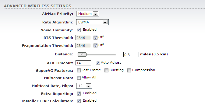

Žádám další rady, nevím co s tím... děje se tohle
Kvůli mikrovýpadkům mě to kickuje z her (vypadne zároveň skyp na 2 sec) nebo mluvím s někým přes skyp, hovor jede dál, IP ping do NANA pise eror a ani www stranky nejdou, ale ten skyp hovor jde dál.
--- Doplnění předchozího příspěvku (28 Říj 2013 18:20) ---
Proto budu řešit i drobné nastavení v nanu
1) Co je to auto IP aliasing?
2) Kdyz zapnu firewall, chce to po mě (Interface IP Type Not Source IP/mask Not Src Port Not Destination IP/mask Not Dst Port Comment) - co to je?
3) viz obrázek, změnit něco?

1. RTFM
2. U brigde firewall? Na co?
3. viz 1.
3. viz 1.

1. Díky
2. Jen se ptám, teď už vím, že není třeba.
3. Jinak bych se neptal.
Lock, díky moc.
Lock, díky moc.
