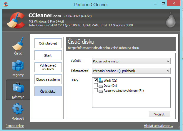

Ten CCleaner a mazání volnýho místa si zkoušel?

CCleaner používám už dlouho.

CZechBoY píše:Ten CCleaner a mazání volnýho místa si zkoušel?
O mazání zbytků v CCleaneru nikdo nemluvil... dej vymazat volné místo.

Příspěvekod ABC » 14 říj 2013 16:02
I se zapnutým čištěním volného místa jsem uvolni jen 170 MB.

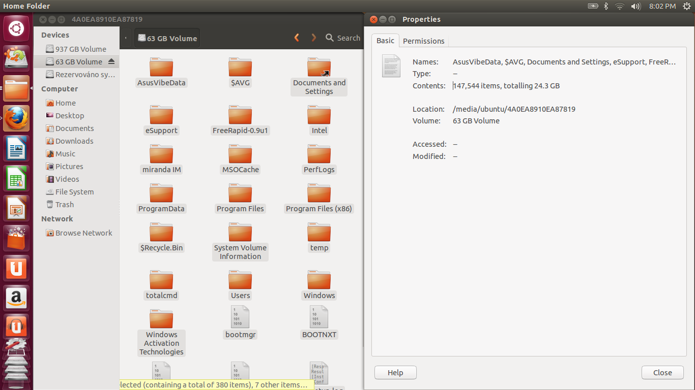

Budeš muset prohledat vše. Spusť tcmd s právy správce, aby ses mohl dostat do adresářů, které to ukazuje jako prázdné. A petr může mít pravdu, v System Volume information rozhodně není 20 kB. Tam se ale nedostaneš ani jako správce a budeš muset nabootovat do linuxu, nebo Hirens boot CD a MiniXP, abys ho mohl prohlédnout.

Příspěvekod ABC » 14 říj 2013 20:11
Nabootoval jsem LiveCD Ubuntu. Ale ani to mi toho neřeklo víc. :-(

Vlez do složky system volume Information a zkontroluj tam velikost souborů, které tam budou.

Příspěvekod ABC » 15 říj 2013 06:46
Složka System Volume Informstion má 57 MB
