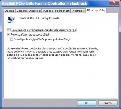

ITCrowd píše:Síťovku můžeš jednoduše zkontrolovat pravoklikem na ni - viz. obr.
Když já ani nevím kde bych tu síťovku našel abych ji mohl zkontrolovat tím pravoklikem nebo co bych na ni měl kontrolovat.

Síťovku najdeš ve správci zařízení (otevřít start a do vyhledávání napsat správce zařízení). A do BIOSu se dostaneš při spuštění PC nejčastěji stisknutím DELETE, popis BIOSu, co tam je, a kde to hledat najdeš v manuálu od základní desky.

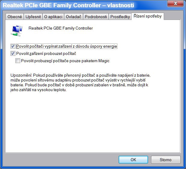

Tak jsem se na tu síťovku proklikal a na řízení spotřeby tam mám zaškrtnuté "Povolit zařízeni probouzet počítač". Mám to zkusit odškrtnout (zrušit) a nebo to raději nechat tak jak to je? K čemu nebo kdy je to dobré mít zaškrtnuté?

Dobré je to, pokud chceš přes síť probudit PC z režimu spánku :-) vypnito a uvidíš, zda to pomůže nebo ne.

Tak jsem to zkusil vypnout, tak jak mi radíš a budu to sledovat jestli to pomůže vyřešít problém.

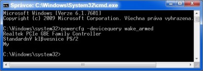

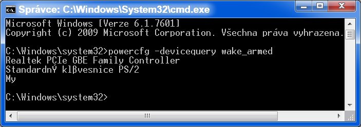

RIKI22 píše:Tak dobre ale mohol by skúsiť dať ten príkaz powercfg -devicequery wake_armed, aby videl čo všetko mu môže prebudiť PC.
Tak jsem to zkusil.

Tak sam tam vidíš čo Ti môže zobudiť PC.Realtek Lan, čo si teraz zrušil v nastaveniach sieťovej karty, klávesnica a to MY zrejme bude myška.

Budu to ještě trochu sledovat, ale vypadá to, že to vypnutí povoleni probouzet počítač síťovkou asi pomohlo. Teď jsem měl počítač asi trochu více jak hodinu uspaný a sám se neprobudil. Předtím se mi probouzel po krátké době po uspáni.
Jak ale mohlo docházet ze sítě k probouzení počítače když před uspáním počítače vypínám připojení k síti?
Tak teď jsem měl počítač uspaný a i přes to se mi po několika minutách sám probudil což znamená, že to tou síťovkou bohužel asi nebude.

Ak si spustil ten príkaz v cmd až po tom nastavení na sieťovej karte, tak už nemá byť zobrazená v tom zozname zariadení, ktoré môžu zobudiť PC.

Ano, ta síťová karta už tam nyní není zobrazená. Počítač se ale i přes to nadále ze spánku sám probouzí.

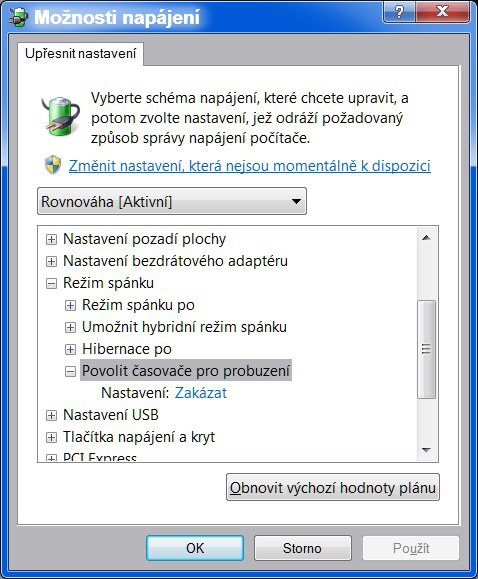

RIKI22 píše:Pozri sa ešte do Správy napájania- Povoliť časovače zobudenia.Skús si to vypnúť.

Nekontroloval jsem to, ale před chvíli jsem se na to díval a přenastavil to z "Povolit" na "Zakázat". Je to toto?
