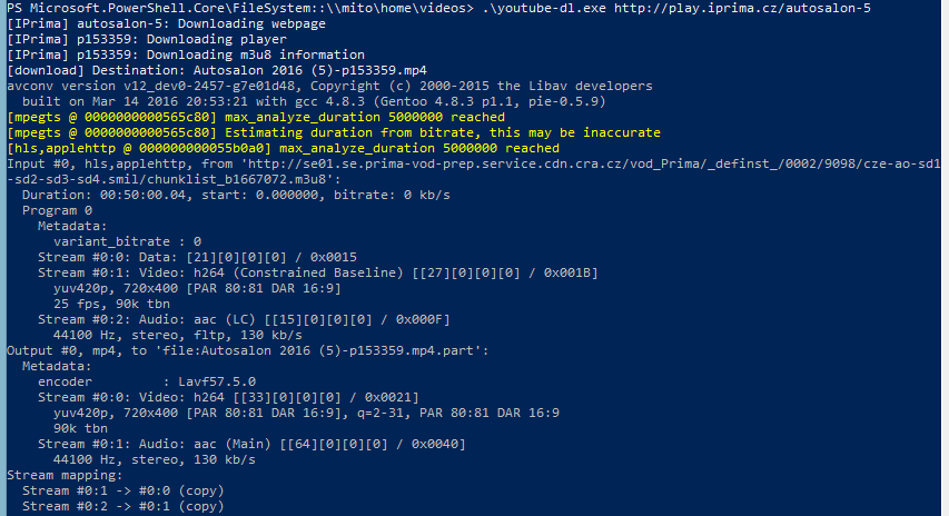

z iPrima by mel umet stahovat youtube-dl, je to program pro prikazovou radku a kdyz se divam na zdrojove kody tak vypada, ze to umi...
https://rg3.github.io/youtube-dl/
https://yt-dl.org/latest/youtube-dl.exe
Umi toho opravdu hodne...

To umí tak ho schválně vyzkoušej-
http://play.iprima.cz/autosalon

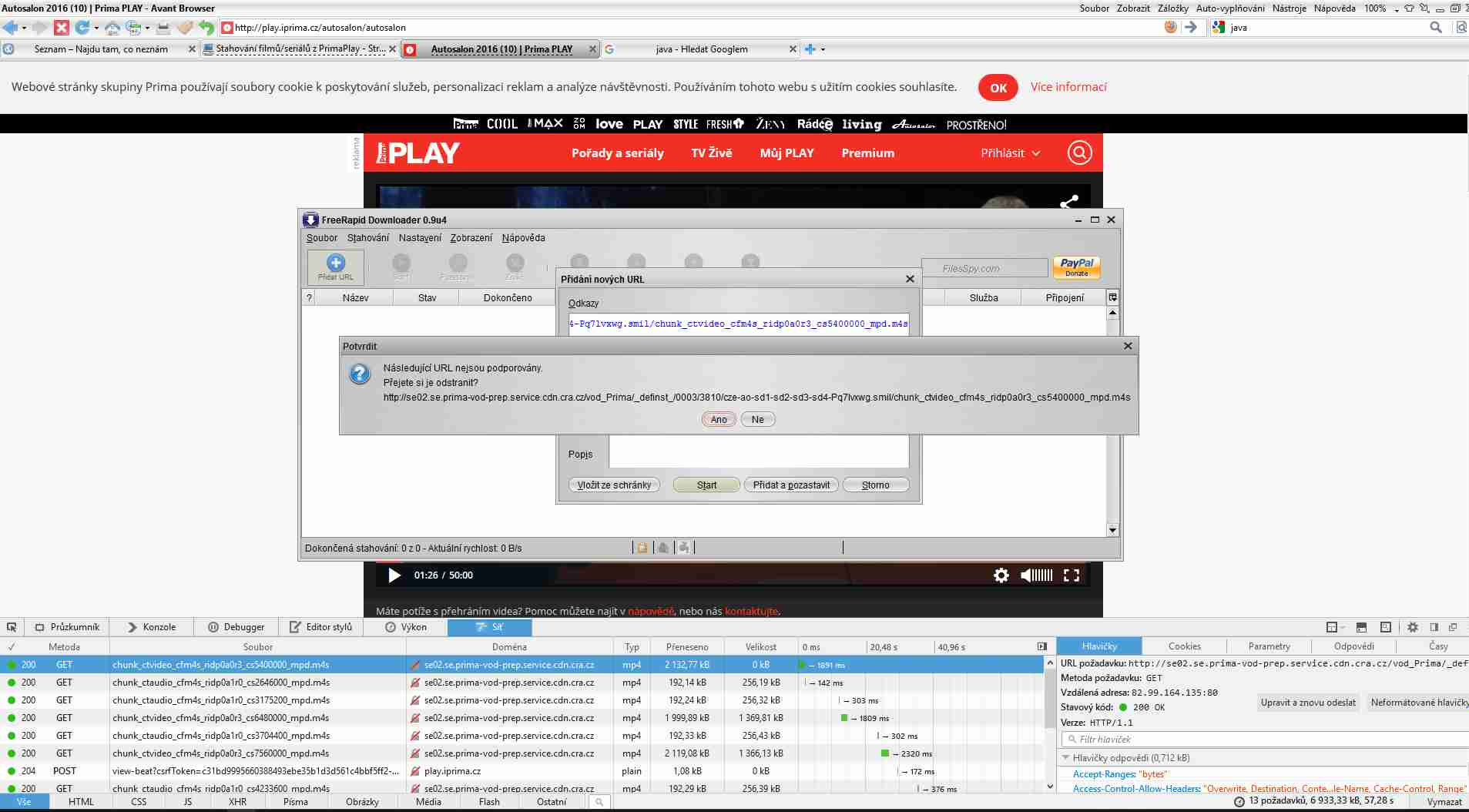

Jde to, i když přijít na to bylo složité. v browseru si zapni konzoli, recordging http request a otevři prostřeno. Spusť přehrávání (až teď je doopravdy nutné začít zachytávat requesty) a teď zhlavy nevím který to je, takže najdi string HLS (ie umí hledat i v těle response) - tam najdeš odkaz na m3u8 playlist, který si stáhneš přes cokoliv, třeba ffmpeg

Návod chválím, ale ta anabáze se segmenty (číslo.ts) se mi zdá jako přidělávání práce, přitom stačí znát url "playlistu"...
Tedy: v prohlížeči v trafficu najít soubor http://api.play-backend.iprima.cz/prehr ... oductId=...
tam najít string HLS: vedle něj je odkaz v atributu src ... http://prima-vod-prep.service.cdn.cra.c ... ylist.m3u8
a ten poslouží jako předloha ffmpeg -i http://prima-vod-prep.service.cdn.cra.cz...m3u8 -c copy out.ts
*také v tom souboru prehravec vedle "HLS" je dash, což je alternativní videosource, který přehrávač přehrává například u mě IE... který se taky objevuje když se inpsektor DOM na okno s videm (tag video - v něm tag source)
A teď mi to docvaklo
- nejjednodušší řešení je si ten tag source (ve zdrojáku není , ale v DOM ano)najít, zkopírovat jeho URL a nahradit mpd za m3u8 a je to... Vůbec není nutné v tabu requestů slídit po tom js souboru se strigem HLS
např
<source src="http://prima-vod-prep.service.cdn.cra.cz/vod_Prima/_definst_/...4.smil/manifest.mpd" type="application/dash+xml">
http://prima-vod-prep.service.cdn.cra.c ... ifest.m3u8

richchie píše:To umí tak ho schválně vyzkoušej-
To vis, ze to zvladne :smile:

Vypadá to, že jsem youtube-dl podcenil. Zřejmě umí nějakou univerzálnější detekci médií nezávisle na videoslužbě.
