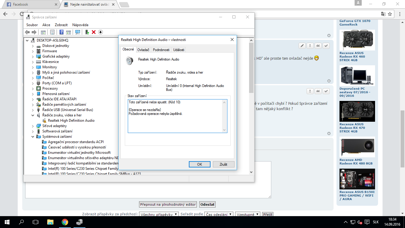

Ještě mě napadlo ( možná blbost ), ale není možné že některý ze souborů pro ten ovladač prostě v počítači chybí ? Pokud Správce zařízení ovladač vidí, ale počítač i přes to není schopen zařízení spustit. Když rozklikneš Vlastnosti, není tam nějaký konflikt ?
Dano1010
Příspěvky: 47
Registrován: duben 13
Re: Nejde nainštalovať ovládač na zvuk
Příspěvekod Dano1010 » 14 zář 2016 18:36
Jedine ten kód 10. A to som už tiež skúšal fixnuť (preinštalovať, vymazať niečo v registry...)
Ako ja by som to chápal keby to nešlo stále, ale aby mi to 5 dni išlo a potom deň nešlo a potom zas to pojde...

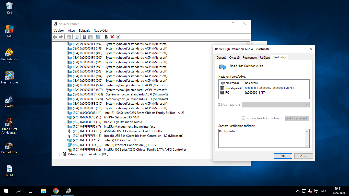

Zkus ještě na kartě Podrobnosti vyzjistit, jaké IRQ je přiřazeno k zařízení.
Dano1010
Příspěvky: 47
Příspěvekod Dano1010 » 14 zář 2016 19:12
