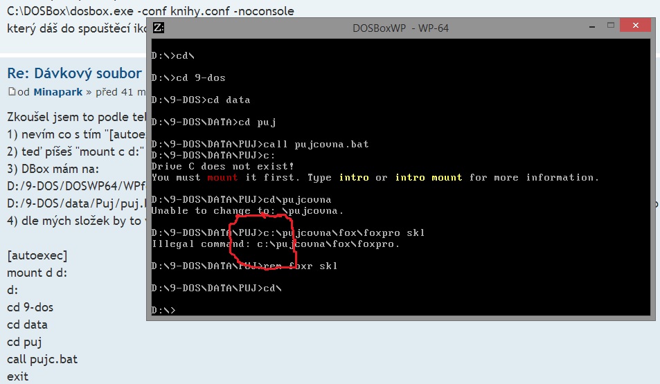

Unable to change to: \pujcovna.
Aha, to by mohlo být ono: cd \něco znamená něco v kořenovém adresáři disku, nikoliv v tom aktuálním!
Prostě tam nedávej to zpětné lomítko, jen: cd něco.

Je to stejný, to samý, neumím to udělat z D.
Tohle je original soubor bat, kterej se spustí dobře, pokud mám všechno na C.
c:
cd\
cd pujcovna
foxr skl
cd\
ještě to zkusím bez těch lomítek.

0) Tomu řílám rada! Konečně vím, co to znamená.
1) Když mám data na C a dám mount c c:\ tak to funguje.
2) Když mám data na D a dám mount c c:\ d d:\ , c d:\ , d c:\ tak to nefunguje a musí tam být lomítko. (dříve mi to fungovalo i z flešky, třeba J a nic jsem nepřepisoval, jen vím, že jsem měl mount c J:\ a v práci to taky spustím třeba z H)
3) Jako by to netvořilo žádnej virtuální disk. Je nějak vidět? Že bych to zkontroloval.
4) A program v dosu který spoučtím obsahuje 5 souborů .bat a ty odkazujou na disk C.
5) Původně byl program na XP přímo na disku C. Proto mi to na C funguje. Ale chci si to dát jinam a tohle tady řeším!
6) Mám sem hodit těch 5 souborů .bat, který je důležitý a jestli by to nešlo celé nějak zjednodušit?

Root je kořenový adresář disku, ve kterém jsou ostatní podadresáře. Původně DOS žádné podadresáře neměl a neuměl, na disketě s kapacitou 160 kB to bylo zbytečné, byly jen jednotky A: a B:, nic víc IBM-PC neobsahovalo.
Příkaz cd \ se používal v dávkových souborech, aby se daly spustit z libovolného místa adresářového stromu, stačilo je uložit na vhodném místě a fungovaly úplně stejně jako příkazy DOSu.
Pokud spustíš libovolný program nebo dávkový soubor, tak si adresář ve kterém je DOSBox automaticky namountuje jako disk C:. Takže tu sekvenci příkazů co máš prostě dej do něčeho jako START.BAT, bez toho mount, a spouštěj tohle.

To není čínština, ale základy ovládání PC, tak jak je před pouhým čtvrtstoletím znala každá sekretářka. Teď si říkám jestli bude jednodušší oskenovat nějakou starou příručku, nebo napsat a uspořádat vlastní přednášku, to by bylo zajímavé téma na příští sraz PC-helpu :lol:
Vytvoř si někde, třeba přímo na Ploše, adresář DISK_C.
Potom do něj dej ten podadresář PUJCOVNA.
Můžeš ho tam zkopírovat, pokud něco rozbiješ, ať máš ten původní v bezpečí.
Přímo v adresáři DISK_C umísti ten originální soubor.bat s tímhle obsahem:
Minapark píše:c:
cd\
cd pujcovna
foxr skl
cd\
Ten soubor.bat zkus spustit v DOSBoxu, a pokud to nepůjde, zkopíruj sem chybová hlášení.
