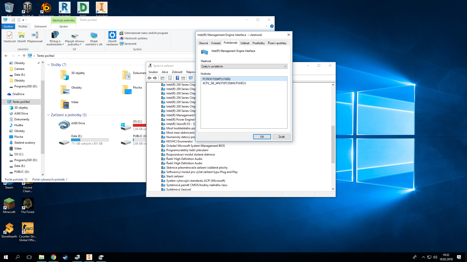

Fox_25 - Ve správci zařízení jsem našel Intel(R) Management engine interface a v aplikacích intel(R) Management engine components a intel(R) Network connections 22.9.16.0 .
xbs - a co mi to pomuže když to smažu na flešce? Ano C a D jsou jeden disk

to mě nenapadlo že je to fleška :D ňák sem si spíš myslel že máš komp plnej pevnejch disků :D
jinak pokud v tom správci zařízení klikneš na podrobnosti o ovladači, tak uvidíš cestu k němu, a pokud bude ukazovat do umístění na D/Chipset/..., tak je to ono...

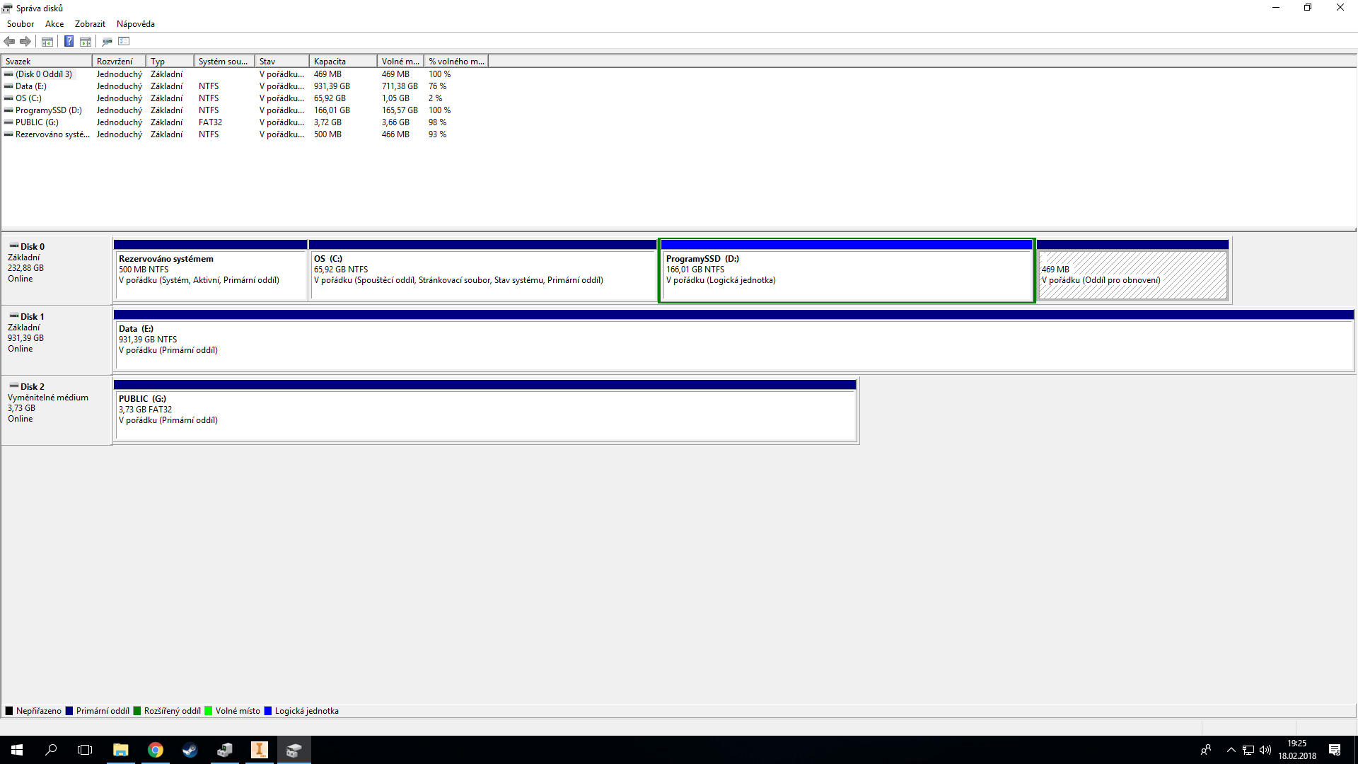

Daj sem screen zo Správa diskov , ako vyzerá ten disk.
Jenda66
Příspěvky: 131
Registrován: prosinec 17
Re: Ukončení driveru Chipset
Příspěvekod Jenda66 » 18 úno 2018 19:26
xbs
Příspěvky: 19490
Příspěvekod xbs » 18 úno 2018 19:29
průbnul si cosem napsal v předchozim příspěvku?
Jenda66
Příspěvky: 131
Příspěvekod Jenda66 » 18 úno 2018 19:33
Tak to asi nebude ono :D
RIKI22
Příspěvky: 6787
Registrován: únor 16
Příspěvekod RIKI22 » 18 úno 2018 19:35
Takže tam nemáš niť a chceš spraviť formát D ?N a začiatok si nainštaluj Partition Assistant Standard Edition a sprav ci boot USB z programuhttps://www.aomeitech.com/aomei-partition-assistant.html.Prípadne si stiahni PE Builder a sprav si boot USB bez inštalácie programuhttps://www.aomeitech.com/download.html.Ja nechápem ,ako sa mohol IME ovládač dostať na D.Skúsiť môžeš ho v Správcovi zakázať , reštartovať , či problém zostane.
xbs
Příspěvky: 19490
Příspěvekod xbs » 18 úno 2018 19:39
z toho screenu, cos poslal, musíš zvolit záložku OVLADAČ a tam potom PODROBNOSTI O OVLADAČi...
Jenda66
Příspěvky: 131
Příspěvekod Jenda66 » 18 úno 2018 19:44
RIKI22 - Já jsem už tady před nedávnem psal že potřebuju rozšířit systemový disk ten problem jsem vyřešil jen dočasně a ted to potřebuji znova a nejjednodušší zpusob mi přišel ten že zruším D tim padem se mi všechno misto dá na C a pak udělám znovu D jenže menší. Tak jsem si všechny soubory z D dal na E jenže tahle složka jediná nešla a proto jsem sem napsal
xbs - Aho to jsem nevěděl . No cesta je na C takže tohle to nebude

RIKI22
Příspěvky: 6787
Příspěvekod RIKI22 » 18 úno 2018 19:46
Tak to môžeš spraviť aj takto.Zmenši si D tak, že medzi C a D zostane prázdne miesto.O to prázdne miesto potom rozšíriš C.
Jenda66
Příspěvky: 131
Příspěvekod Jenda66 » 18 úno 2018 19:48
No když zmenším D o nějake misto tak C z mě neznámeho duvodu nejde rozšířit
RIKI22
Příspěvky: 6787
Příspěvekod RIKI22 » 18 úno 2018 19:50
To voľné miesto ,nesmie byť naformátované.
