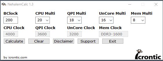

Uncore 4GHz je příliš, i 3,6 je docela hodně. Ideální je držet se kolem 3,2GHz.
Můžeš zkusit toto opatrné nastavení, pokud nebude fungovat, hledal bych problém v napětí CPU.
http://icrontic.com/article/nehalem-ove ... calculator
K propočítání frekvencí můžeš použít nehalem calculator (je určen jen pro bloomfileld např. tvoje i7-920, gulftown a westmere (4 a 6 jádrové xeony) mají jiné násobiče.

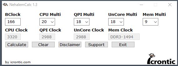

Tak jsem to zkusil přetaktovat dle tvého doporučení a povedlo se
Uncore Clock ratio jsem dal na "x18" a tím pádem Uncore frekvence byla na 3000Mhz, System Memory Multiplier na "8.0" (na x9 to nešlo, protože BIOS mě to nenabídnul. Nabídnul mě pak až "x10" a to i kdybych nastavil Uncore na "x20", tak při "x10" u Memory to dáválo už nějakých 1660 Mhz frekvenci u RAMek. Takže jsem šel na stranu bezpečnou a dal to tedy na "x8".) BCLK jsem dal na těch 166 a QPI Multi jsem nechal na "AUTO", protože "x18" v BIOSU nešlo nastavit. Byly tam myslím větší hodnoty ("x24",x48" a ještě něco...).
Takže finálně jsem se dostal na: CPU frekvence 3.33Ghz (když se zapnul TurboBoost, tak to skákalo nějak na 3.5Ghz), frekvence ramek 1333Mhz, uncore frekvene 3000Mh, QPI Link Speed 6.0Ghz. PC jede stabilně, zkoušel jsem si zahrát i hry a bez problému všechno. Ani jsem nemusel měnit napětí u CPU (přidalo se to automaticky, když jsem se díval v programu CPU-Z, jak se mění), ani jsem nemusel přidávat napětí u RAMek. Takže zvednout výkon šlo vlastně jednoduše
Ta uncore frekvence by se teda měla pořád držet kolem 3 až 3,2Ghz? Šlo by BCLK při tomto nastavení ještě navýšit (při snížení uncore multi na "x16" a memory multi na "x8" bych se u ramek dostal na 1488Mhz a BCLK by bylo 186 => výsledná frekvence by byla 3,9Ghz)?
