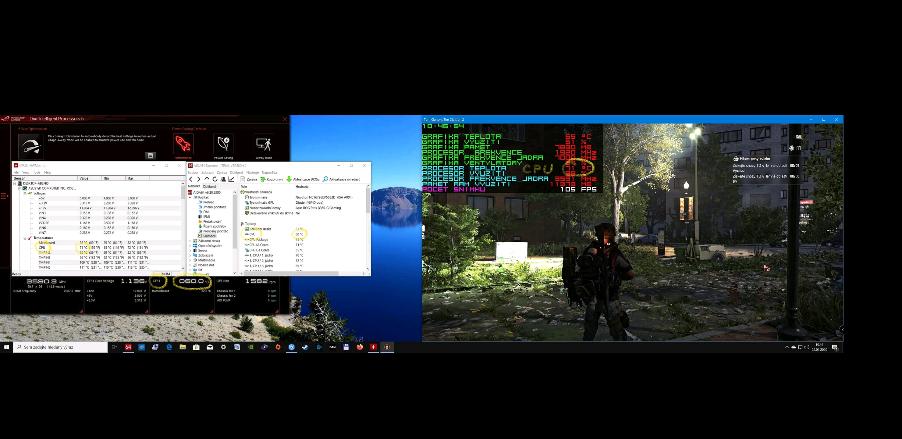

janda123 píše:Omlouvám se za obrázek.Původní velikost obrázku je 6.5 MB,ale pořád jsem to musel zmenšovat,abych to sem dostal.
příště udělej "výstřižek", je to součást windows, udělá velký obrázek o malé velikosti ...

Já se dívám jen na CPU ve všech čtyřech programech.
Dodatečně přidáno po 6 minutách 48 vteřinách:
Já se dívám jen na CPU a nic víc,chci jen vědět,který program měří nejpřesněji a kterým se mám řídit.Protože deset stupňů je dost na ničení procesoru.

Tak znovu:
Představ si to, že máš místnost. Můžeš v místnosti měřit teplotu radiátoru, teplotu okna, teplotu u stropu, teplotu u podlahy. A vždycky dostaneš rozdílné výsledky. A všechny výsledky jsou správné a všemi se můžeš řídit.
K dovršení tvého zmatku můžeš mít čidla popsána v japonštině a tudíž v naprosto stejných místnostech se čidla budou jmenovat jinak (chyba překladu). Takže čidlo u topení bude jednou "topení", jednou "radiátor", jednou "přímotop" atd.
A chceš-li doporučení, pak se řiď vyšší hodnotou, to budeš mít jistotu, že procesor nezničíš.

Opakuji po nekolikate.
Protoze hodnota oznacena v kazdem programu jako "teplota procesoru" je pokazde z JINEHO cidla.
Vyrid si s autory programu, proc "teplota procesoru" je v kazdem programu z jineho cidla.
Program samotny NIC NEMERI - program ukazuje hodnotu, kterou meri teplotni cidla, takze ze stejneho
cidla ti vsechny programy musi ukazat stejne cislo. Jen je to pokazde jinak pojmenovano.

petr22 píše:Kdyz se podivas na ty obrazky, zjistis ze vsechny programy udavaji uplne stejne cislo.
Jen se pokazde divas na jinou polozku, ktera ma jinou teplotu.
CPU a CPU PACKAGE neni to same.
Dívám se jen na CPU

Jenze to "CPU" je pokazde JINE CIDLO.
V kazdem programu je CPU teplota z jineho zdroje, proto to ukazuje jinak.
Po kolikate uz to pisu - poseste ? Ty se koukas na hodnotu CPU, ktera se jmenuje stejne, ale
ukazuje teplotu v jinem miste v kazdem programu. S tim, ze kazdy rika CPU necemu jinemu
nic neudelame.
Kdyz se podivas na hodnotu STEJNEHO CIDLA uvidis ze ve vsech programech mas stejnou teplotu.

Myslel jsem tyto teploty a u procesoru CPU je jen jedno čidlo.

Příspěvekod Azmir » 22 led 2020 21:59
Se divím že kluci s tebou mají trpělivost. Tohle je dost marné :D Ty programy co ti ukazujou jednu teplotu, tak ty nevíš z kterého čidla si jí berou. Ty co ti ukazujou více hodnot, tak vidíš detailně čeho teplota to je. Všechny ukazujou dobře, jenom ty to nechápeš nebo řešiš voloviny. Má to jednoduché řešení, mít takový program jenom jeden, nejlépe hwinfo, tam vidíš vše, pokud nejsi schopen pochopit souvislosti.

Ne, u CPU neni jedno cidlo, tech cidel je tam vic - jak je videt v programu, ktery zobrazuje vice hodnot,
mas cpu a cpu package, dve rozdilne teploty, a jednotliva jadra a spoustu dalsich udaju.
Opakuj jiz po OSME - polozka oznacena v programu jako "CPU" je pokazde udaj z jineho cidla,
proto to ukazuje v ruznych programech ruzne hodnoty. Vyrid si z autory tech programu, proc
matou lidi a zobrazuji jako "CPU" udaje z ruznych cidel.
Kdyz porovnas vsechny udaje ze vsech cidel, uvidis ze hodnoty jsou stejne, jen je to v kazdem
programu jinak pojmenovano - jednou mas "CPU" hodnotu "CPU", jndy "CPU package" a tak dale.

Díky za vysvětlení, ja to chápu co myslite, jen sem nechápal rozdíl mezi tím že dva programy ukazují 71 stupňů a druhé dva 60 stupňů o to mi celou dobu šlo.
CPU PACKAGE je nejvyšší naměřená teplota jádra a tu tam plést nemůžeme, ale děkuji za trpělivost a za pomoc.

ne nechapes to.
pouzivej jen hw info a mas klid
