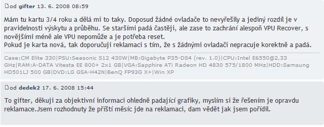

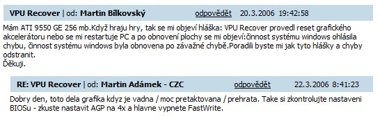

tady je pár rad od jiných uživatelů...nepřetaktovával jsi náhodou?

ne ne grafika je nepřetaktovaná ale koukam že jeden uživatel tu řeší hodně podobný problém.
