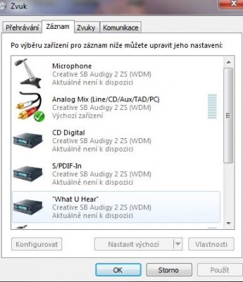

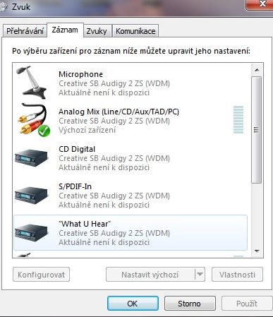

Můžeš přeci použít v těch zařízeních možnost:
"What U Hear"
nahráváš pak co slyšíš na výstupu zvukovky.
"What U Hear"
