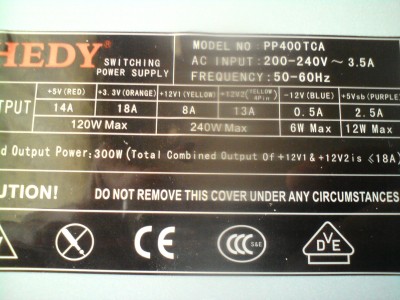

skosel jsem to..zdroj v zakladovce grafika taky a ta jedna ramka...a PC se proste nezapne ..nechapu v cem je problem...jo a ty udaje co jsem poslal z toho programku jsou z jineho pc na kterem jsem.popletl jsem to..

Pokud je dobrý zdroj, pak by to mohla dělat jak deska tak CPU.

Zdroj je asi dobrej. Asi? Bez opravdu ověřeného zdroje se nedostaneš dál.

okej provedu skousku zdroje z funkcního pc na muj blbnouci pc,pamet mas na mysli ramky.?
--- Doplnění předchozího příspěvku (08 Říj 2012 16:51) ---
tak zkouzka zdroje opet nic noveho neprinesla.(prubeh.zdrojCPU jsem zapojil,+graf +ram..a opet pc neudelal nic..

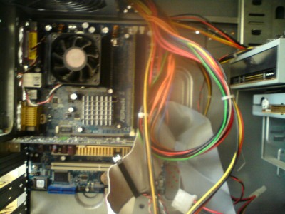

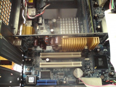

pro predstavu,ale foto nic moc

Tak jsem si PC dal opet na stul,a skusil zapínat na poprve se rozbehl az na 2 stisk,a na podruhe uz na 1stisk ..po 5 minutach probehl 3pokus a opet napoprve..(zapojen mam zdroj v zaklad. desce,grafiku,a ramku.)..tento proces delan bez monitoru!
tak jsem tu,na PC ktery tu resíme...asi 15xzasebou jsem ho zapnul na poprve postupne jsem pridal klavesnici mys internet,a HDD..vse slape jak ma..tak opravdu netusím v cem je problem...
