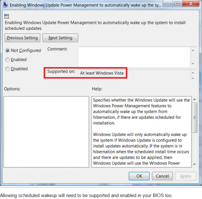

Re: Probouzení počítače z režimu spánku
Příspěvekod Uziv00 » 06 bře 2016 18:00
Hledal jsem, kde se dalo... Objevil jsem tohle, ale netuším, kde by ta nabídka měla být, já ji ve svém systému nenašel (možná to nepodporuje BIOS).
Zkus to pohledat.
Nastavení by mělo být vidět i v registru:
HKLM \ Software \ Policies \ Microsoft \ Windows \ WindowsUpdate \ AU - já tam nemám žádnou hodnotu.
O této možnosti jsem vůbec netušil, že existuje. Holt člověk se pořád učí :D
Každopádně i tato možnost je závislá na nastavení BIOSu, kam jsem tě odkázal už asi ve třetím příspěvku...

ITCrowd:
Vůbec nevím a ani netuším o čem píšeš nebo co to je. Navíc ten obrázek je v angličtině se kterou se vůbec nekamarádím a navíc asi z Visty a já mám sedmičku. :?
Příspěvekod Uziv00 » 06 bře 2016 18:24
"Vůbec nevím a ani netuším o čem píšeš nebo co to je."
Pak nezbývá, než se obrátit na někoho, kdo se v PC vyzná - postačí tuto funkci zakázat v BIOSu.
Navíc je tam jasně pro Vista a pozdější.
