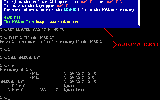

Moc to komplikuješ a děláš navíc zbytečné věci, kvůli kterým to nefunguje.
To co se dělá automaticky samozřejmě nikam nezadáváš, to si udělá DOSBox sám aby ti ušetřil práci s vypisováním příkazů pořád dokola. Vyzkoušej si to u sebe, jestli se stane to samé.
DOSBox je virtuální stroj, a jeho disk C: je také virtuální, ve skutečnosti vůbec žádný disk v počítači mít nemusíš. Systém může běžet třeba ze sítě pod písmenem T:, domovský adresář můžeš mít v cloudu pod písmenem H:, a nic víc není potřeba.
Já v Linuxu nemám dokonce vůbec žádná písmena, jenom root / a z něj vycházející virtuální strom, který se nachází v RAMdisku v operační paměti! Přesto mi DOSBox v určeném pracovním adresáři ukazuje svůj disk C:, protože před víc než čtyřiceti lety to takhle Gary Kildall pojmenoval a v Mega$hitu dodnes nedokázali vymyslet nic lepšího, jenom to ukradli, zprznili, a pořád dokola prodávají hlupákům widlákům
- Na Ploše jsem si vytvořil adresář DISK_C (můžeš si ho pojmenovat jakkoliv jinak).
- V něm je soubor adresar.bat, který obsahuje jediný příkaz DIR.
- Ten spustím DOSBoxem z libovolného místa a stane se tohle:
- DOSBox AUTOMATICKY nakonfiguruje hardware virtuálního počítače pro hry, to se tě netýká.
- DOSBox AUTOMATICKY namountuje tvůj adresář DISK_C jako svůj disk C:, a je mu jedno kde se nachází ve skutečnosti, můžeš ho mít třeba na flashce s písmenem X. Cokoliv mimo adresář DISK_C pro něj teď neexistuje, jenom to co je v něm.
- DOSBox AUTOMATICKY přepne na svůj disk C:, což je tvůj adresář DISK_C.
- DOSBox AUTOMATICKY spustí soubor adresar.bat.
- Provede se výpis aktuálního adresáře, jako bys ho zadal ručně.
- Vidíš že je to VIRTUÁLNÍ disk C:, tedy tvůj adresář DISK_C, ve kterém je jenom jediný soubor a spousta volného místa.
- Sem umístíš podadresář PUJCOVNA a odsud budeš spouštět tvůj program tvým dávkovým souborem, místo toho adresar.bat.

Pokud vytvoříš nový adresář, tak v něm samozřejmě nic není. Ten soubor tam musíš vytvořit sám, stejně jako jakýkoliv jiný dávkový soubor, například v Poznámkovém bloku. Hlavně ho ulož s příponou BAT a ne TXT.
Nebo si to můžeš rozbalit z přílohy i s tím adresářem.
