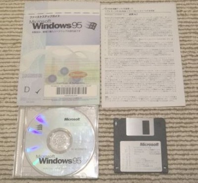

Mám tu nerozbalené W98 a spouštěcí disketa tam je -
Spouštěcí disketa
Řada Windows 98
1,44 MB
Pak je návod na instalaci.

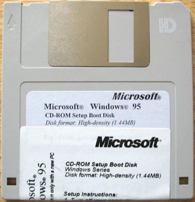

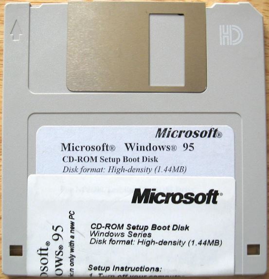

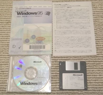

Radsi se te nebudu ptat co je to tedy na techto fotkach,protoze si zase
neco vymyslis, misto abys uznal, ze ja mam pravdu.
Staci takovyto dukaz nebo mam prinest svoji krabici, kde je ta
sama disketa take ?
Na tech strankach co jsem daval odkaz je samozrejmne i tato disketa.
sama disketa take ?
