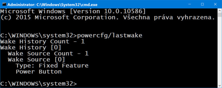

Zkus opět "powercfg /lastwake". Co to vypíše?
vlazy
Příspěvky: 673
Registrován: únor 16
Re: Probouzení počítače z režimu spánku a hibernace
Příspěvekod vlazy » 20 zář 2016 23:41
Vypsalo mi to toto:
Příspěvekod Uziv00 » 20 zář 2016 23:44
Probuzeno stiskem tlačítka power.

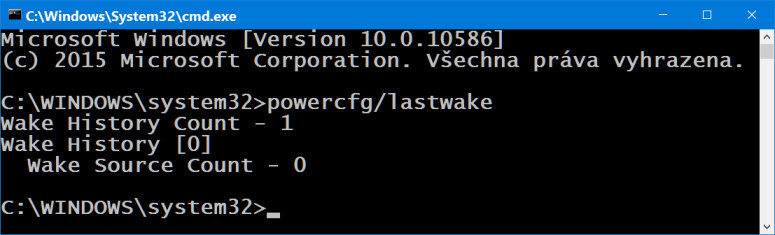

Tak dnes ráno jsem se probudil a počítač zase probuzený z hibernace. Zkusil jsem ten powercfg/lastwake a vypsalo mi to toto:
Nevím jestli se z toho ale dá něco vyčíst co to probudilo
