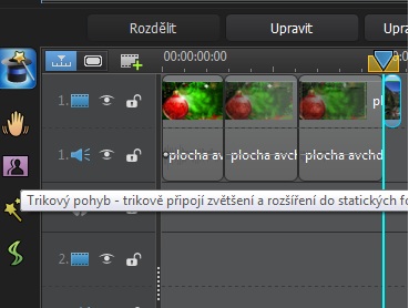

Tím ses ale Powerdirectoru dotknul, že s fotkama neumí. Zde máš video jen ukázku co také mimochodem lze. Je to sestavené pro účely použití jako plochu DVD menu. Použité jsou běžné vánoční obrázky z internetu. Pro účely veřejné prezentace bez hudby.
Na tvou otázku.
Vlož foto do projektu a klikni na panáčka vlevo. (viz. screen)
Na tvou otázku.

OK, už jsem to tam našel. Přesně to jsem potřeboval. Teď už jsem skoro rozhodnutý do toho jít. Víš o něčem, co má Pinnacle opravdu výrazně lepší? PowerDirector se mi zdá, že má jednodušší ovládání, příjemné prostředí, super efekty i přechody, časová osa, cena - zkrátka super... Co umí navíc ten Corel a Nero (kromě DVD menu)?
