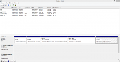

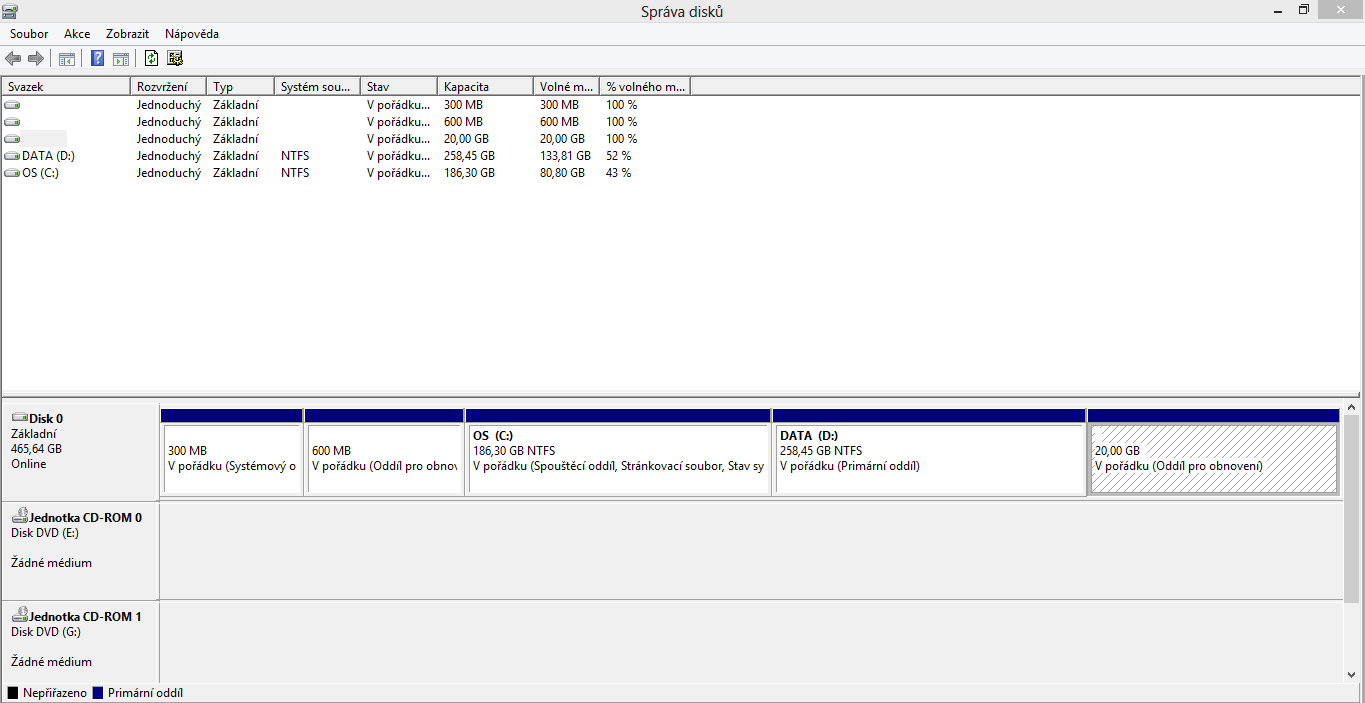

zajimave, az na to ze on ma win7. Myslis, ze by to slo udelat, ze bych to obnovil do tovarniho nastaveni ale disk D by se mi nevymazal? Na nej mam data, a nechtel bych pak vse znovu instalovat.

Zalohu si udelam , ale kdybych to obnovil do jednoho oddilu, tak vse bude na Cecku ne? Ja bych to chtel mit rozdeleny na 2 disky C a D a nemuze se tou obnovou tedy smazat tady tech 20GB pro obnoveni(recovery-nevim proc to neni pojmenovany)?

Recovery nemuze sam sebe smazat, protoze obnova probiha z nej. Schvalne se podivej, co je na nem za soubory.
Jinak je to asi poprve, co vidim na disku pet primarnich oddilu. Je to vlastnost UEFI/GPT?

Jak se mohu podivat co je na tom za soubory? A vlastnost UEFI/GPT-nevim co znamena?

Zkus mu priradit pismeno, mel by to byt normalni NTFS oddil.
