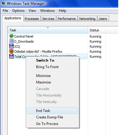

Zkusime CF vypnout: - stiskni soucasne klavesy Ctrl+Shift+Esc. Vyskoci okno Spravce procesu/Task Manager - klikni na prvni okynko/zalozka Aplikace, a v tam bude otevreny prohlizes, a prave i Combo Fix > na ten radek CFixu klikni pravym a dej Ukoncit proces.
Je to jasne ? (ukazka na obrazku, ty tam budes mit jine zapisy !!!, je to jen ukazka)
