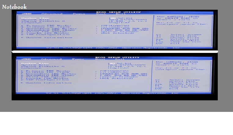

Jak už nadpis napovídá, něco se stalo s mým notebookem. Hrál jsem jednu hru a pouštěl něco na youtube, ntb se sekl a nereagoval. Vypnul jsem ho a po zapnutí se uprostřed - vodorovně objevil bílý pruh a obraz se nezobrazoval úplně celý a 2krat. Několikrát jsem ho vypínal a zapínal, ale nic se nezměnilo. Nemůžu se ani přihlásit do uživatel. účtu protože před načtením účtů se NTB restartuje a vše je znova. Přikládám sem obrázek.
Jedná se o notebook Notebook ASUS X25S AS189c. Děkuji za každou odpověď.
--- Doplnění předchozího příspěvku (06 Led 2013 21:40) ---
Zkouším to pořád znova a nic se nemění prosím o pomoc.

Tipnul bych na vadu grafické karty, ale ruku do ohně bych za to nedal.

U mého NTB se stalo uplně to samé, občas jsem měl obraz i 4x. Přihlásit jsem se taky nemohl. Následovala reklamace, kde mi byla vyměněna základní deska. Chyba byla v grafice. 99% že ty máš to samé.

Díky za odpovědi. Nevím jak teď můžu zjistit jestli jde opravdu o vadu grafiky.
Re: po zapnutí ntb uprostřed bílý pruh - zobr. obrazu 2krat
Příspěvekod guest » 07 led 2013 20:56
Já se nad tím více zamyslel a možnosti jsou dvě. Nějaký řadič displaye, což je základní deska, anebo GK, což je zase deska,
Reklamace anebo servis.

Reklamace z důvodu starého notebooku nebude možná a servis se podle mě nevyplatí.
