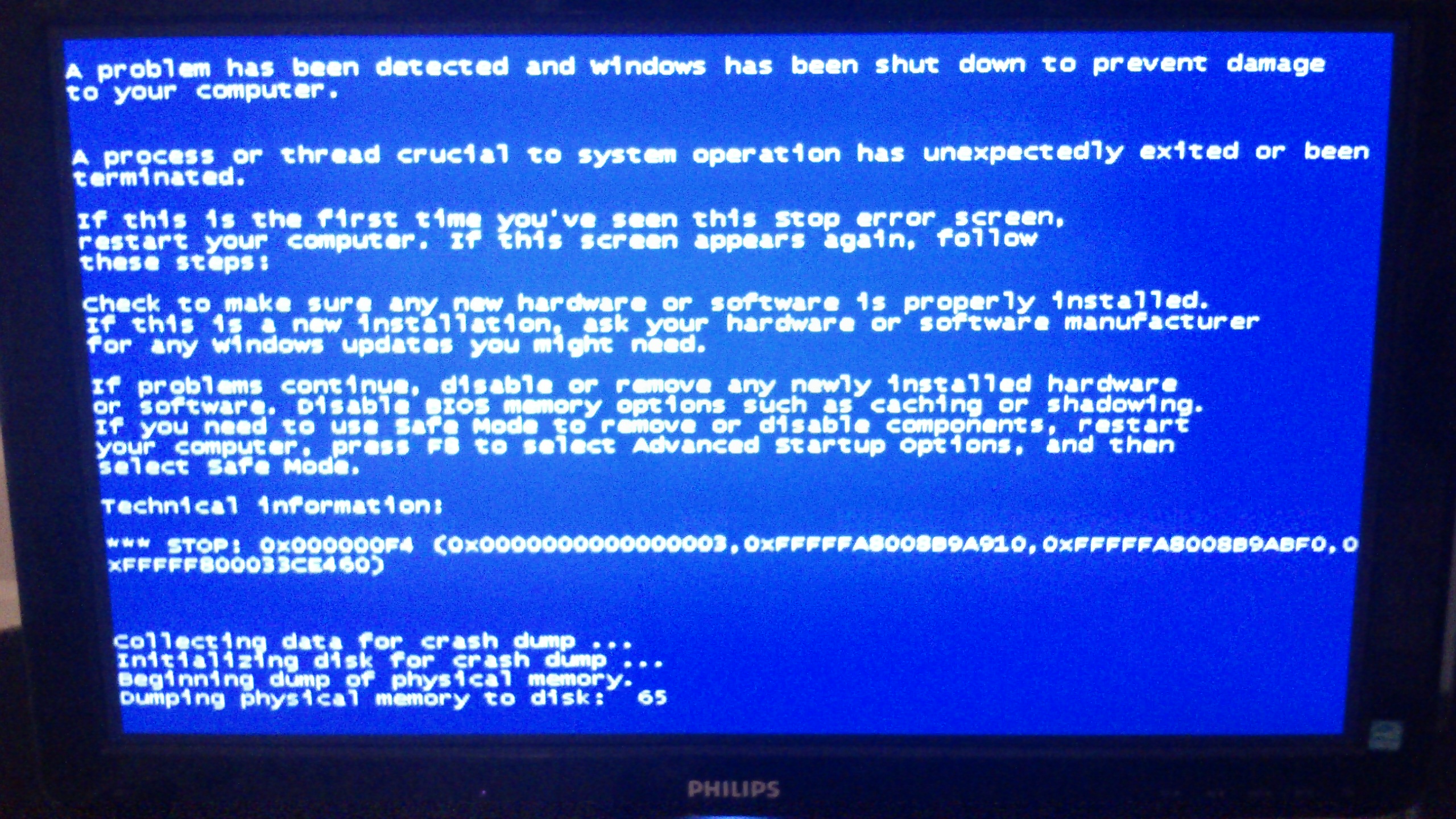

Včera jsem se pokoušel zprovoznit gamepad na PS3 na počítač (Win 7 64 bit). Z navodu bylo doporučeno nainstalovat jeden driver. Nevím, co to bylo za driver, ale mohl bych to pro potřebu zjistit. Driver se nepodařilo nainstalovat správně, tak se instalace začala rolovat zpět. Nechal jsem to být. Další den jsem zapl počítač a modrá obrazovka. Měl jsem možnost spustit nástroj oprava spouštění systému. Ten problém neopravil, ale objevil problém ,,BadDriver,, . Pokusil jsem se obnovit systém na dřívější bod. To hodí chybu. Do nouzového režimu se nedostanu. Taky modrá obrazovka.
Můj nápad je se pokusit odinstalovat ten driver. Je to dobrý nápad? Co mi můžete poradit? Může to být vir?

Bylo by dobré vědět co se na té BSOD píše! Proč se nedostaneš do NR?

to Blue Spirit: Co modrá smrt píše najdeš tady: http://www.flickr.com/photos/89874304@N ... hotostream .
Do nouzového režimu se nedostanu, protože když kliknu na Nouzový režim, načte to modrou obrazovku (BSOD).

Příště dej ten screen sem, jako přílohu.
Od kdy se stahují ovladače u Ulož.to? Co si vlastně stáhnul? Toho se musíš zbavit.
